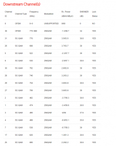

Sind die Werte einfach so gescreenshot-ed oder während die Leitung fehlerhaft ist?
  • Kurzzeitige Internetausfälle durch die Vodafone Station Beitrag #3
Die VF Station scheint die Werte eh nur alle Jubeljahre mal zu updaten, von daher macht das bei den kurzen Aussetzern keinen Unterschied.
Ich habe die kurzzeitigen Abbrüche auch zwischendurch. Wenn ich dabei auf nem Teamspeak-Server bin, steht dort ein eingehender Paketverlust von ca 50% und ich verstehe nix mehr, Webseiten laden währenddessen quasi gar nicht mehr. Beim Spielen ist es natürlich auch super nervig.
Dachte zuerst es läge an meinen scheinbar stark gestörten Upstreamkanälen (alle fünf 8-QAM laut der Box), aber da es Downstream-Paketverlust ist, ist das wohl nicht der Fall. SNR im Downstream bei mir auch 38-39, scheint da also auch nicht dran zu liegen. Bei Noefex sticht ja der OFDM-Kanal ins Auge, der ja eine ~5 dB niedrigere SNR aufweist, das ist bei mir nicht einmal der Fall.

Der Einbruch bei 500 MHz gefällt mir gar nicht. Sowohl die Pegel, als auch der SNR bekommen hier einen ungewöhnlichen Schlag.

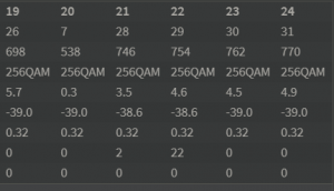

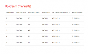

Die Screens wurden während des Problems aufgenommen, wenn ich f5 in der VS gedrückt habe gab es immer ''frische Werte''
Da mir aber bereits durch andere Foren klar wurde das die Vodafone Station totaler shit ist habe ich einfach in den sauren Apfel gebissen und die Komfort Option mit Fritz Box gebucht.
In den Screens unten sind die neue Werte. Manchmal kommt es hier zu einem starken Frequenzwechsel sodass alle Channel von einem Bereich 400-700 auf 500-800 mhz wechseln.
Wenn der Bereich bei 400-700 mhz liegt habe ich 2-3 Channel die unkorrigierbare Fehler aufzeigen. Dabei wurden bisher Werte bis 50-60 Fehler angezeigt, dann wechselte meist der Bereich und die Anzeige hat reseted
Ob das Problem noch besteht kann ich nicht sagen, da ich erst mehr testen muss aber bis jetzt scheint es stabiler zu laufen. Neben dem wechsel auf Komfort habe ich auch von DS-Lite auf Dual-Stack umstellen lassen.
EDIT: Nach meinem Post wurden die Probleme mit der VS auch noch viel schlimmer als im Bild. Regelmäßig haben verschiedene Kanäle einen SNR von 29 gehabt mit
dbmv Werten von -12.

Jetzt hat er wieder gewechselt und die Werte sind etwas schlechter bei diesem Bereich? kann man festlegen wo er den Bereich legen soll?

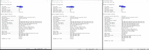

Also ich habe jetzt die Datei von ipconfig/all erstellt und werde diese beim nächsten mal während der Fehler auftritt aufnehmen und vergleichen.

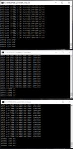

Tja das hat nicht lange auf sich warten lassen. Wieder alles tot.
Jeder Ping test (ipv4 und 6) hat destination "not reachable" oder "request time out" in dem Moment bekommen wo auch alles weg ging. Diese Ping Tests dann wieder zu starten natürlich das gleiche Problem.
Fritzbox sagt weiterhin alle Geräte verbunden und Leitung ist top.
Ipconfig ist einmal unten auch drin und zeigt "Vor Ausfall - während Ausfall - nach Neustart" meiner Meinung nach ist da alles identisch.
Wie man sieht habe ich auch die DNS auf google umgestellt, das habe ich bei allen Endgeräten sowie im Router selber gemacht...auch keine Verbesserung.
Also ist es weder die Box, noch die Verkabelung, oder das gateway, oder der DNS/DHCP Server.....Leitung ist laut Vor-Ort und Fernanalyse auch top.....
Ich weiß echt nicht mehr was hier noch abgeht hatte echt gehofft diese Vorgehen würde etwas zeigen, aber vllt kenne ich mich ja nur nicht genug aus das zu erkennen.
EDIT: Und die Pings sind einmal an google ipv4, dann an google.com und einmal an die ipv6 von google.com.

Schöne Diagnose. Alles so gemacht wie bestellt. Also sowohl ipv4 als auch ipv6 ist weg. Kein fremder dhcp Server. Kein DNS Problem. Du hast natives ipv6. Gateway ist ok. LAN Verbindung und kein WLAN.
Ich würde sagen, lokal ist alles in Ordnung. Angesichts des Bildes, das die ipv4 und ipv6 ping zeigt: die Gegenstelle fliegt weg, also die Gegenstelle auf UM-Seite. Nicht vom Kabelsignal her, wenn die docsis Verbindung weiter läuft, sondern auf IP-Ebene.
Es liegt entweder an der Fritzbox oder an der TV-Leitung oder irgendeinem System auf Unitymedia Seite. Da die Fritzbox schon ein Ersatzgerät ist und es vorher auch mit einem anderen Router aufgetreten ist, würde ich sagen es ist nicht die Fritzbox/Router, sondern irgendwas auf Unitymedia-Seite. Mach ne neue Störung auf und sage, dass trotz Tausch immer wieder das Internet wegfliegt. Notiere die Zeiten und gib sie gegebenenfalls durch. Meiner Ansicht nach kannst du bei dir nichts weiter machen. Das Problem müsste auch nicht nur dich treffen, sondern meiner Ansicht nach alle, die im selben Segment hängen. Das kann eigentlich nicht unerkannt bei Unitymedia bleiben. Hast du Nachbarn, die ebenfalls Internet bei Unitymedia haben? Haben die ähnliche Probleme, zur selben Zeit wie du? Du hast doch auch ne Horizon - läuft das TV Signal zur selben Zeit weiter?
