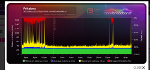

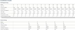

Ich kämpfe nun schon seit ca 3 Monaten mit einer Störung auf meiner Leitung, diese spiegelt sich in permanenten Paketverlust wieder der sich so zwischen 10-20-30% bewegt.
Es betrifft einen Upstream Kanal und das treibt mich zum Wahnsinn, da das ganze schon so lange geht weiß ich nicht mehr was ich noch tun kann außer kündigen da hier ja keine Vertragserfüllung mehr vorliegt..
Ich hatte schon mehrmals mit UM Kontakt und ein Techniker war auch schon bei mir vor Ort, leider alles ohne Ergebnis bzw mit der Selbsterkenntnis über diverse UM Foren dann das ich wohl ein Störsignal/Fehler auf der Leitung habe.
Am Telefon ständig vertröstet man arbeite an dem Problem aber 3 Monate dauerhafter Paketverlust ist schon unverschämt oder? Gaming ist dadurch unmöglich geworden
In meiner Verzweiflung richte ich mich an euch um zu Fragen was ich noch tun kann..
Gebucht ist ein 100 3play mit Komfort Option also DualStack + IpV6 + Fritzbox.. vorher hatte ich noch echtes Dual Stack weil alter Vertrag und echte IPv4 selbes Problem
Hier noch Modemwerte etc pp

Du hast keine anti packet loss Garantie in deinem Vertrag.
Ist das Problem denn tatsächlich dauerhaft vorhanden? Also jeden Tag zu jeder Uhrzeit?
Wenn ja dann sind 3 Monate frech, man sollte die Störquelle schnell finden können.
Wenn die Störung aber nur alle 4-11 Tage für 2-12 Stunden auftritt ist das natürlich nicht so leicht.
Sind denn deine Nachbarn auch betroffen?
Ansonsten: Entstörung binnen 30 Tage schriftlich per Brief fordern.
Danach mit Hinweis auf die nicht erfolgte Entstörung außerordentlich kündigen, ersatzweise schon mal ordentlich kündigen.
Ob deine Kündigung dann so akzeptiert wird ist natürlich eine andere Sache.
Und ganz wichtig: nicht grantig werden sondern sachlich bleiben.
