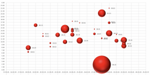

  • Häufiger Komplett-Ausfall in Düsseldorf 40221 Beitrag #9
Ich habe mir mal die Mühe gemacht und alle Ausfälle in eine Matrix (Tag/Uhrzeit) zu füllen, falls man so irgendeine Regelmäßigkeit erkennen kann:
(Ausfalldauer in hh:mm, 4 Ausfälle davon sind "gewollt", als am 24.02. und 28.02. der Verstärker bzw. HÜP getauscht wurden)
Ich erkenne da leider kein Muster, das die Fehlerbehebung eingrenzen könnte.
Ciao
Dirk
