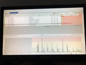

mein Problem ist, dass ich in einem Spiel sehr hohe Ping Drops ( Lag Spikes ) habe, welche das Spiel unspielbar machen. Um zu gucken ob das Problem an meinem PC liegt habe ich ca. 30 Minuten lang eine Verbindung per Pingplotter 5 zu „steamcommunity.com“ laufen lassen.

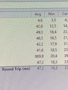

Auffällig hohe Werte kamen bei dem vorletztem Server zum Vorschein. Bild folgt. Dieser benannte Server wird anscheinend von „aorta.net“ gehostet. Ich habe nicht sehr viel Ahnung, daher meine Frage: Wen soll ich kontaktieren? Kann Unitymedia überhaupt etwas daran ändern?
Vielleicht auch nennenswert ist, dass dieses besagte Problem erst gegen Abend auftritt ( Dann im Minutentakt, wenn nicht noch öfter ). Der Rest des Tages läuft alles einigermaßen rund ( Natürlich kleinere Aussetzer zwischendurch aber einer in ca. 30 Minuten) .
Danke für die Antworten im Voraus
Der vorletzte Hop ist (in diesem Fall) irrelevant. Router dürfen Ping-Anfragen mit geringer Priorität beantworten oder ganz verwerfen. Beim Ziel ist ja alles okay, keine Paketverluste und ein durchschnittlicher Ping von ~30ms.
[/QUOTE]
Nein, dieser Router gehört bereits zum Netz von Akamai.
Ich sehe hier eher Probleme bei der DOCSIS-Verbindung, der Ping direkt nach dem Kabelrouter ist schon recht hoch und zwischen Min und Avg ist schon eine deutlich Differenz.
