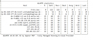

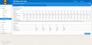

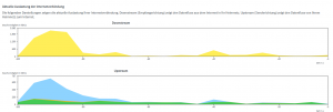

Hallo liebe Community,
seit einigen Tagen habe ich diverse Probleme mit Verbindungsabbrüchen und hohen ms-Werten in diversen Spielen. Nach meiner Meldung an die Störungshotline hatte ich Besuch von einem Techniker, der auf eine unterpegelige Verbindung hinwies und das "Straßenteam" beauftragte. Zwei Tage später dann also den Techniker vom Straßenteam der mehrere Messungen durchführte und mir anschließen eröffnete, dass der Anschluss in meinem Haus überpegelig lag. Die Anlage in unserem Haus scheint nun aber so exotisch zu sein, dass der Techniker keine weitergehenden Schritte unternahm. Die anhängenden Messungen habe ich über meine Fritzbox durchgeführt. Das ist das üpbliche Bild. Einen WinTMR habe ich auch mal entsprechend angepinnt. Der loss beginnt ja schon auf dem ersten "hop". Eine Straßenstörung lag nach der Aussage des zweiten Technikers aber nicht vor.
Ein Speedtest über die Vodafone/Unitymedia Website wird nach dem Pingtest und dem "Bitte habe einen Augenblick Geduld" abgebrochen mit dem Fenster "Es ist ein Fehler aufgetreten / Speedtest Plus wird beendet".
Hat da jemand eine Idee zu dem Fehlerbild? Einen weiteren Technikertermin möchte ich ungern wahrnehmen, denn mit einem dritten ohne Ahnung möchte ich meine Zeit dann auch nicht verschwenden bzw. meinen Urlaubstag. Die Losswerte pegeln sich je nach Laufzeit des WinMTR bei 20-30% ein. Der Down-und Upstream sieht immer so aus.

Eigentlich hast du beides: Im Downstream ist der powerlevel (etwas) zu hoch und im Upstream zu niedrig.
Aus meiner Sicht ist der Upstream ("Senderichtung") Powerlevel dabei deutlich zu niedrig. Der sollte idealerweise bei 46db und nicht unter 40db liegen.
Du bist im Bereich von 33 - 38 db. Der Upstream ist relativ kritisch, wenn es da Probleme gibt, macht sich das schnell bemerkbar.
Alle Deine Upstream Kanäle laufen auch mit 16 QAM statt den üblichen 64 QAM, was auch zeigt, dass es hier ein Problem gibt.
Wenn ich mich nicht täusche (das wissen die richtigen Experten hier besser), dann würde sich der Upstream powerlevel normalerweise erhöhen, wenn der downstream powelevel abgesenkt werden würde...
Insofern müsste da aus meiner Sicht nochmal ein Techniker ran, der die Hausanlage besser einpegelt. Oder aber es ist tatsächlich ein Problem, das schon von der Straße bei Dir so reinkommt...

Das klingt dann für mich aber wie eine klassische Überlastung des Netzes zur Primetime in deinem Bereich.
  • Packet loss und immer wieder Packet loss Beitrag #5
Naja, es begann erst nach langen und angekündigten Wartungsarbeiten (war Nachts fast 4 Stunden offline). Seitdem gibts hier GBit, außer in meinem Bereich. Wenn es wirklich nur eine Überlastung ist hoffe ich auf baldige Erlösung.
