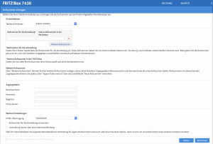

Hey Leute,
ich muss eure Hilfe wieder in Anspruch nehmen. Nachdem ich mein Netzwerk jetzt komplett umgestellt habe und mir eine 7430 rein zur Telefonie besorgt habe, habe ich folgendes Problem. Unter dem Reiter "eigene Rufnummern" konnte man bei der 6490 Unitymedia auswählen und es hat alles quasi ganz wie von selbst funktioniert mit den Anmeededaten von Unitymedia. Bei der 7430 wird mir Unitymedia logischerweise nicht angeboten und ich habe nur die Möglichkeit anderer Anbieter einzutragen und genau hier fängt das Problem an. Was trage ich in die Felder ein?
Die Anmeldedaten habe ich natürlich, wenn ich die so eintrage klappt leider nichts. Hat jemand einen Rat? Danke schon mal und frohe Ostertage euch allen.
Benutzername:xxxxx
Kennwort: xxxxx
Registrar: ssl31.telefon.unitymedia.de
Proxy: Unitymedia.de

  • Fritz!Box 7430 als Telefonanlage Beitrag #3
Falls der lezte Post auf den Proxy anspielt, das steht da genauso im Kundencenter
  • Fritz!Box 7430 als Telefonanlage Beitrag #4
Genau das ist das Problem, der Proxy darf nicht eingetragen werden. Das Feld muss! frei bleiben, sonst funktioniert die Telefonie nämlich nicht!
  • Fritz!Box 7430 als Telefonanlage Beitrag #5
Ja, trotzdem darfst du den in keine Fritte eintragen, weil es sonst, wie du ja erfahren hast, nicht geht.
  • Fritz!Box 7430 als Telefonanlage Beitrag #6
Was trage ich denn bei "Rufnummer für die Anmeldung*" und "Interne Rufnummer in der FRITZ!Box" ein? denn auch ohne die Eingabe bei Proxy klappt es nicht. Ich muss dazu sagen, dass die Daten vorher in der 6490 eingetragen waren, meine ich zu erinnern, dass Unity die Daten mit der Mac Adresse koppelt.
  • Fritz!Box 7430 als Telefonanlage Beitrag #7
  • Fritz!Box 7430 als Telefonanlage Beitrag #8
Hat leider auch mit der Anleitung nicht funktioniert. Danke trotzdem für den Support. Werde jetzt mal Unity anschreiben und mir neue SIP Daten geben lassen und weiter schauen
  • Fritz!Box 7430 als Telefonanlage Beitrag #9
Kurzes Update, nachdem mir neue Anmeldedaten seitens Unitymedia generiert wurden hat alles einfach so geklappt. Auch ohne Großes verstellen von irgendwelchen Einstellungen, einfach andere Anbieter auswählen, Daten von Unitymedia eingeben und fertig. Danke für den Support
