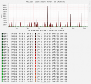

Die unkorrigierbaren Fehler auf diesen beiden Frequenzen habe ich auch. Bei mir bewirkt das keinerlei fühlbare Störung. Zeichnet man den Fehlerverlauf auf, so sieht man zumindest bei mir, dass die Fehler auch nicht kontinuierlich steigen, sondern als Burst immer mal wieder auf einen Schlag 1500 dazu kommen und dann wieder stundenlang nichts:
Die kleinen Fehlerspitzen sind die auf den 522 und 530 MHz Kanälen.
Die höheren Fehlerspitzen sind wohl was anderes - die kommen immer nur morgens gegen 6 Uhr, beinhalten auch zwei andere Frequenzen.
Verbindungsunterbrechungen oder gar Reboots ergibt das alles bei mir nicht. Wenn die bei dir auftreten, dann hast du wahrscheinlich andere Ursachen.
