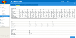

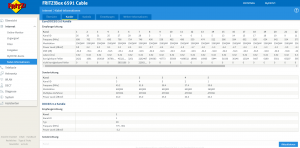

  • Leistungsprobleme seit Gigabit. Beitrag #2
Im Anfang
  • Leistungsprobleme seit Gigabit. Beitrag #3
Sehr geehrte(r) Frau / Herr Buhfdahn,
mit großem Interesse sichtete ich die von Ihnen zur Verfügung gestellten Leitungswerte. Wie lange war Ihre FRITZ!Box in Betrieb, bevor Sie die beiden Screenshots erstellt haben? Auf den Kanälen vier, fünf und sieben sind einige nicht korrigierbare Fehler aufgelaufen. Da beim Auftreten eines jeden nicht korrigierbaren Fehlers stets die Daten, die hätten übermittelt werden sollen, neu angefordert werden müssen, was bei jedem einzelnen nicht korrigierbaren Fehler mit einem kleinen Zeitbedarf einhergeht, könnte Ihr Geschwindigkeitsproblem damit in Kontext stehen. Des Weiteren ist die Signalstärke, mit der Ihre FRITZ!Box in Senderichtung mit dem CMTS kommuniziert zu hoch, was für Sie persönlich allerdings nicht kampfentscheidend ist. Ich vermute, bin mir aber nicht sicher, dass die unterschiedlichen Testergebnisse, die der Techniker und Sie erzielt haben, damit in Kontext stehen könnten, dass der Techniker eventuell UDP-Verbindungen gemessen hat, während Sie möglicherweise mit TCP messen. Grundsätzlich ist TCP das zum Messen geeignetere Protkoll, da es die Verbindung auf Paketverluste hin überwacht, während bei UDP-Verbindungen verlorengegangene Pakete schlicht und ergreifend nicht ankommen, ohne dass dies protokolliert würde oder die verlorengegangenen Pakete nachgefordert würden.
Das Beheben von Problemen im Kontext mit zu vielen nicht korrigierbaren Fehlern, wie es bei Ihnen der Fall zu sein scheint, ist grundsätzlich eine Herausforderung; allerdings sollte Vodafone als größter Kabelnetzbetreiber der Bundesrepublik Deutschland in jeder Hinsicht dieser Herausforderung gewachsen sein. Somit sei Ihnen geraten, an diesem Problem dranzubleiben und beim Support von Vodafone weiterhin entsprechende Störungsmeldungen abzusetzen, am besten auf verschiedenen Wegen: postalisch, per E-Mail, per Telefon-Hotline, per Chat sowie über die sozialen Medien. Mit entsprechender Hartnäckigkeit und entsprechendem Glück dürfte das Problem zu lösen sein.
Schwerlich kann ich mir überhaupt vorstellen, dass es einen Zusammenhang Ihres Problems mit Ihrer LAN-Karte oder Ihrem Patchkabel gibt. Dies tritt einerseits eher selten auf und kann in keinem Fall die nicht korrigierbaren Fehler, die Ihre FRITZ!Box protokolliert, erklären. Auch ich kann mir eher die FRITZ!Box als Ursache des Problems vorstellen; Defekte sind bei Telekommunikationsendeinrichtungen alles andere als selten. In diesem sinne hoffe ich, dass ich zumindest ein bisschen weiterhelfen konnte und das Problem bald behoben werden kann.

Der Anschluss muss neu eingepegelt werden.
Die Werte sind beschissen.
Außerdem gibt es eine massive Einstrahlung auf 490 MHz, vermutlich ist die Hausverkabelung total marode.
Der letzte Techniker stellte die Vermutung auf, dass mit dem letzten Update der Fritzbox irgendein Problem gekommen ist. Er hätte schon mehrere Kunden mit dem Problem gehabt.
Vermutlich ein Quereinsteiger, gelernter Bäcker, Frisör, oder...

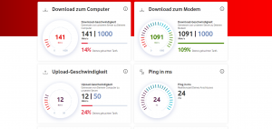

  • Leistungsprobleme seit Gigabit. Beitrag #10
Laut Speedtest ist zumind at der Download voll da an deinem Modem

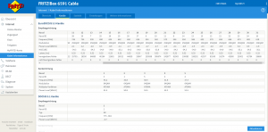

  • Leistungsprobleme seit Gigabit. Beitrag #12
Was sagen die Techniker denn dazu? Wenn die am Messgerät die selben schlechten Werte haben, wie an der Fritzbox, hätte man ja zumindest schonmal eine Ursache dafür finden müssen. Ob diese zu beheben ist, ist nochmal ne andere Sache.
Wie gesagt... 4 Techniker waren der Meinung der Hausanschluss bzw das Signal was von der Straße kommt hat ein Problem.
Daraufhin kam ein 5ter Techniker der sich mit den Verteilerkästen wohl "gut" auskenne , hat den Kasten wohl eingepegelt und da wäre kein Fehler. Und gefahren ist er...
Heute Nacht war ebenfalls eine Großraumstörung hier.
Anbei ein aktueller Bericht aus der Fritzbox die nun wieder 6 Stunden am Netz hängt.
Speedtest unverändert.
  • Leistungsprobleme seit Gigabit. Beitrag #13
Wenn ich mit deinen Speedtest so ansehe, könnte man auf die Idee kommen, dass die Netzwerkkarte nur auf 100 statt 1000 eingestellt ist, oder da sonst noch ein Gerät dazwischen hängt.
Wurde der Test mit dem PC direkt an der Box gemacht, oder ist da noch ein Switch, in-house Verkabelung, ... dazwischen?
Dein Upload dagegen kommt mir sehr bekannt vor. Seit Umstellung hier wird das auch immer weniger. 10-20 Up ist aktuell max - die letzten Tage sogar runter auf 2-3.

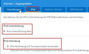

  • Leistungsprobleme seit Gigabit. Beitrag #18
Ich kenne solche Speedtests von mir. Hast Du zufällig das hier aktiviert?
Bei mir macht er dann einen Speedtest via IPv6 über irgend einen Tunnel der halt nicht die korrekte Rate liefert. Hab das deaktiviert und dann kommen korrekte Werte raus.
