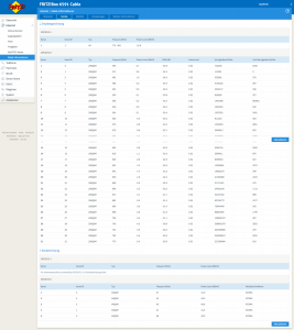

Wie würdet ihr die Modemwerte einschätzen?
Die Box hatte diese Nacht um 1 Uhr etwa mal wieder keine Synchronisierung)
Ich nutze auf der Fritzbox die Aktuelle Labor-Version " 07.19-77042 BETA"

-12,6 dBmV auf dem OFDM ist schon nicht berauschend.
Auch die 3.0 Kanäle sind nicht der Hit.
Störung melden und Anschluss neu einpegeln lassen.
Hallo @Andreas1969 . Ich sehe das als Laie öfter, dass der OFDM Kanal weniger dB hat als die anderen Kanäle. Kannst Du mir aus Interesse sagen, wo da so die Grenzwerte liegen. Mein eigener OFDM liegt bei -4dB.
  • Sporadischer Internetausfall - seid GigaCable Max Beitrag #4
Bei VFW (ex UM) liegt die Range für den OFDM zwischen -9 und +4 dBmV.

nach insgesamt 3 Technikern, sehen die Leitungswerte aktuell so aus:
  • Sporadischer Internetausfall - seid GigaCable Max Beitrag #7
Die MSE ist beschissen, ich würde ne Störung melden.

Sieht bei mir ungefähr gleich aus.
Der Techniker meinte, dass dies eig. zu hoch sei und müsse normal noch runterdrehen. :mad:
Der MSE kann nicht zu hoch sein. Zu hoch sein kann nur der Pegel. Der MSE ist bei Blu3bird schon teils grenzwertig niedrig, was angesichts des teils grenzwertig hohen Pegels etwas seltsam ist. Könnte ein überpegelter Verstärker sein.
Wo sehe ich denn den Pegel?
  • Sporadischer Internetausfall - seid GigaCable Max Beitrag #15
Pegel = Powerlevel
