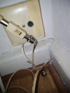

  • Kabel Tv tot seit 2 Tagen Beitrag #10
So sieht das aus

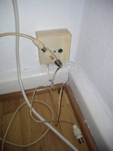

  • Kabel Tv tot seit 2 Tagen Beitrag #11

Sieht aus als hätte da mal ein Vormieter mehr oder weniger professionell Kabel innerhalb der Wohnung verlegt. Aber auch die generelle Hausverkabelung scheint ziemlich ranzig zu sein. Ich würde mal noch das Kabel vom TV ohne T-Stück in die Dose stecken, ansonsten wird dann aber nur ein Techniker weiterhelfen können.

Ich kriege dieses T-Stück nicht raus das steck ziemlich fest und ich hab Angst dass die ganze Dose mit abgeht wenn ich fester dran ziehe. Bis letzten Montag noch funktionierte alles einwndfrei hätte ja direkt nach meinem einzug diese Probleme geben sollen wohne hier schon seit 3 Jahren.. Mir ist diese Dose auch nie aufgefallen davor steht mein Tv Bord und der Fernseher. Die vormieterin kenne ich gut ist eine Bekannte die wohnte hier 6 Jahre habe sie gefragt sie hat da nie was gemacht.
  • Kabel Tv tot seit 2 Tagen Beitrag #15
Daa T-Stück beim leicht hin und her drehen beim raus ziehen. Denke aber eh, dass das Problem unter dir liegt.

nochmal zur technischen Seite: macht den Eindruck, dass da 2 Kabel die in den AP-Kasten gehen, zumindest hinter der Fussleiste verlegt sind und dementsprechend zur Hausinstallation gehören = offensichtlich eine Durchgangsdose = wenn das T-Stück nicht abgeht, zurückhaltend bleiben, sonst könntest du selber ganz schnell Verursacher eines Schadens werden, der weitere Bewohner des Gebäudes betreffen könnte. Und so wie du weisst, dass du ein Anrecht auf eine funktionierende Ausstattung deiner Wohnung hast, bzw. das Recht auf eine zeitnahe Instandsetzung (dabei immer den Corona-Gedanken im Hinterkopf behalten *g*), so ist dir sicherlich auch bewusst, dass du nichts mutwillig zu beschädigen hast. Augenscheinlich wirkt die Installation recht alt, andererseits muss da auch nur ein paar Jahre ein extremer Raucher gewohnt haben, um das Design zu bekommen. Von daher muss die Anlage nicht zwingend älter als 20 Jahre sein (auch ältere Verkabelungen könnten durchaus kabeltauglich sein, bei Verkabelungen ab diesem Jahrtausend ist eigentlich mit Sicherheit davon auszugehen). Zudem ging es ja bis vor ein paar Tagen.
