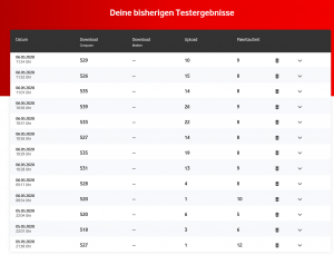

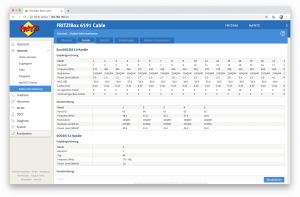

habe leider seit geraumer Zeit eingeschränkten Upstream, unabhängig von der aktuellen Situation, wo man eventuelle Einschränkungen nachvollziehen könnte. Ein paar Eckdaten: CableMax 500 Tarif mit Power Upload, also 50 MBit/s im Upstream. FRITZ!Box 6591 von UM/VF. Wohne in BaWü. Die Modemwerte habe ich angehängt.
Die Situation sieht wie folgt aus: Downstream ist meistens in Ordnung, wenn der Upstream aber einbricht auf teils 5 MBit/s und weniger, dann schaffe ich natürlich auch keine 500 MBit/s im Downstream. Das macht mir aber nichts, mich stört der extrem eingeschränkte Upstream. Morgens um 6 Uhr habe ich mal 25-30 MBit/s zur Verfügung, ansonsten praktisch nie mehr als 10 MBit/s, eher um die 5 MBit/s. Störungen habe ich schon oft aufgemacht, Techniker waren etliche Male hier. "Alles ok" heißt es dann. Mir fällt bei den Modemwerten eigentlich nur auf, dass der Upstream dauerhaft auf 16QAM läuft.
Hat jemand von euch mit Fachwissen eventuell eine Idee, was ich da noch machen könnte? Bzw. kann es an den Modemwerten liegen?

Da kann man nichts machen.
Das Segment ist einfach dicht.
