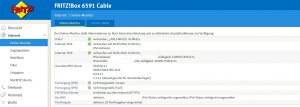

Nach langem Warten ist nun endlich auch wieder die FRITZ!Box 6591 Cable dran. Ein neues Laborupdate mit der Versionsnummer 07.19-78763 steht bereit. Damit wird auch diese Box auf den aktuellen Stand gebracht und zieht mit den anderen Cable- und DSL-Schwestern gleich. Das Update ist wie immer auch über die FRITZ! Labor-Seite downloadbar.
Die Neuerungen des Updates sind wieder im unteren Bereich dieses Beitrags aufgelistet. Neben der 6591 Cable, haben auch die DSL-Flaggschiffe 7490 und 7590, sowie die 6490 und 6590 ein Update erhalten. Das wurde allerdings schon gestern veröffentlicht. Laut AVM befindet man sich auf der Zielgeraden Richtung Release zu FRITZ!OS 7.20.
Die neue Version 07.19-78763 beinhaltet folgende Neuerungen:

Wo ist in der Labor-Version eigentlich die Docsis-Übersicht hin? Ich find die zumindest nicht mehr...
  • FRITZ!Box 6591 Cable mit neuem Laborupdate Beitrag #6
Die ist noch genau dort, wo sie vorher war. Nur die Ansicht ist vertikal, nicht mehr horizontal. Die einzelnen Kanäle werden untereinander aufgelistet, nicht mehr in einer großen Tabelle von links nach rechts.
Zumindest bei der 7.19 Labor der FB 6490 war das so gewesen.
  • FRITZ!Box 6591 Cable mit neuem Laborupdate Beitrag #7
  • FRITZ!Box 6591 Cable mit neuem Laborupdate Beitrag #8
Klick mal rechts bei Anschlüsse auf Kabel. Kommst du so dorthin?
  • FRITZ!Box 6591 Cable mit neuem Laborupdate Beitrag #9
Nö, der Punkt ist nicht mehr vorhanden. 6591 Kabelinformationen 2 Labor 78763.JPG
