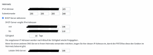

Hier mal meine jetzige Konfiguration:
Netzwerk: /29 die erste Adresse hat die Fritzbox. 106 - 110 sind zu verwenden.
Mein Gateway-Server (Der hier alle Netze macht) hängt als Exposed-Host an LAN1 mit seiner Primary-IP der (110).
Soweit alles cool!
Jetzt habe ich auf dem Gateway-Server unter anderem folgende IFs:
die .110 und die .109 sind auf selbem Interface konfiguriert.
pinge ich nun von außen die .109, so bekomme ich auf dem enp2s0f0 jedoch einen eingang von der .110 :-( So kann ich in der Firewall keine Regel bauen das der Traffik woanders hin soll?
Gut, angenommen ich würde die .109 nicht dem Gateway-Server geben, sondern direkt dem Host der den Treffic abbekommen soll, Wie sage ich der Fritzbox das die einfach alles von 109 ist durchrouten soll, genauso wie für die .110? Ich kann ja nur einen exposed host angeben.
Bitte hier das sich jemand erbahmt und mir erklärt wie ich die .109 auf den separaten Server bekomme.
Vielen Dank im Voraus.
Soweit alles cool!
6: enp2s0f0: <BROADCAST,MULTICAST,UP,LOWER_UP> mtu 1500 qdisc mq state UP group default qlen 1000 link/ether ###### :ba brd ff:ff:ff:ff:ff:ff inet ###.###.###.110/29 brd 109.90.61.111 scope global enp2s0f0 valid_lft forever preferred_lft forever inet ###.###.###.109/29 scope global secondary enp2s0f0 valid_lft forever preferred_lft forever die .110 und die .109 sind auf selbem Interface konfiguriert.
