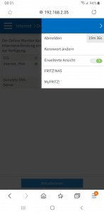

  • 6591 Cable IP Adressberiech ändern Beitrag #5
Im Browser auf dem PC erscheint das Menu, wenn man auf die drei Punkte ganz oben rechts auf der Fritzbox Seite klickt ... jedenfalls in der 7.12er Firmware der Lgi 9490 Fritzbox ...

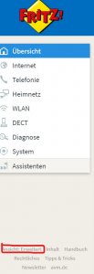

  • 6591 Cable IP Adressberiech ändern Beitrag #8
Heimnetz -> Netzwerk -> Netzwerkeinstellungen -> IPv4-Adressen
Eventuell musst du die Ansicht deiner Fritzbox aber erst auf Erweitert umstellen. Vom PC aus machst du das nach dem Einloggen ganz unten links.
