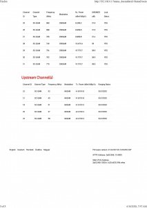

nachdem ich jahrelang einen 400 / 20 Anschluss hatte, der reibungslos lief, bin ich nun seit Anfang Juni auf 1000 / 50 umgestiegen. Seitdem habe ich das Problem, dass der Downstream sehr stark variiert: Manchmal läuft es gut und es kommen 700-950 Mbit an. Sehr oft ist es allerdings so, dass Der Anschluss nur mit 50-100 Mbit Download läuft. In manchen Fällen hilft es, wenn ich das Modem (Arris TG3442DE; Firmware-Version: 01.02.037.03.12.EURO.SIP) 2-3 neu starte, in anderen Fällen beharrt sich das Teil allerdings auf um die 50-100 Mbit. Die Leitung gibt den Speed also durchaus her und früher kamen die 400 Mbit immer problemlos an.

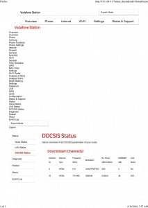

Das Problem ist an Vodafone / Unitymedia gemeldet, jedoch bewegt sich bisher nichts. Den DOCSIS Log der Vodafone Box habe ich mal hochgeladen.

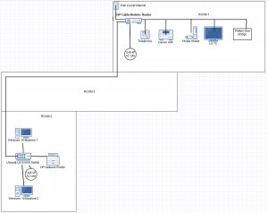

Im Wohnzimmer (Room 1) befindet sich das Arris TG3442DE. WLAN habe ich abgeschaltet. An der Box sind via Ethernet verschiedene Endgeräte verbunden (Hue Bridge, Denon AVR, Telefon, Nvidia TV Box, Fernseher). Ein Netzwerkkabel läuft dann von der Vodafone Box in einem anderen Zimmer (Room 3), wo die Verbindung mittels einem Ubiquiti Switch mit zwei Windows 10 Rechnern hergestellt wird. Fast alle Geräte haben statische IPs.

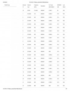

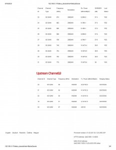

Guten Morgen. Also Deine Leitungswerte sehen schon mal gut aus. Da wird man nicht mehr viel rausholen können. Auch der OFDM (wichtig für 1GBit) ist da und gut. Allerdings hast Du die Screenshots vielleicht auch dann gemacht wenn die Beeinträchtigung nicht da war. Schau mal ob sich die Werte verändern wenn es zur Störung kommt.

Vielen Dank für Deine Antwort! Anhand welcher Kriterien beurteilst Du, ob die Leitungswerte gut sind? Ich würde gerne desöfteren drauf schauen, weiß aber nicht worauf ich achten soll...
Ich habe "frische" Screenshots hinzugefügt:

Ich habe den Eindruck, dass bei der Aufschaltung des OFDM-Kanals auf meinem Segment (Erkennbar durch das Verfügbar-Werden von Gigabit-Verträgen) auch irgendwas an den Pegeln der DOCSIS 3.0 Kanäle gedreht worden ist. Meine Fritzbox zeigte einen um 2 dB schlechteren MSE an, und der Power-Level im Downstream ist abgesunken, im Upstream musste die Fritzbox alle Kanäle auf über 50 dB anheben. Ich habe dann durch Änderungen auf dem Kabelweg zwischen Verstärker und Fritzbox die Pegel wieder etwas näher an das Optimum bringen können. Trotzdem ist der MSE immer noch grenzwertig, und die nicht korrigierbaren Fehler steigen und steigen ...

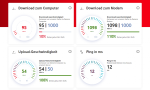

Hast du mal geprüft ob zwischen der Arris und deinem Switch bzw switch PC auch eine gbit verbindung besteht ?
sieht stark nach 100mbit aus.
  • Deutliche Probleme mit dem Internet nach Umstellung auf Gigabit Beitrag #10
Da du genau 95mbit auf dem Test hast, zumindest auf dem letzten, hast du irgendwo 100mbit in der Kette also nur 100mbit Switch oder Lan Karte.

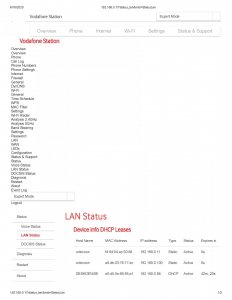

die Unifi-Software zeigt mir am Verbindungsport zwischen Vodafone Modem und Switch tatsächlich nur eine 100 Mbit Verbindung an. Da muss ich mal nachforschen. Vor mehr als einer Woche ging Gigabit problemlos.
  • Deutliche Probleme mit dem Internet nach Umstellung auf Gigabit Beitrag #12
Das Problem war die neueste Firmware für den Unifi Switch. Ich habe die vorletzte Firmware-Version genommen und habe wieder die volle Geschwindigkeit. Euch allen vielen Dank!
