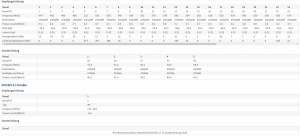

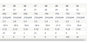

morgen zusammen,
ich hab mir die gbit leitung schalten lassen und meine fritz wurde gegen die 6591 getauscht, jetzt hab ich das Problem dass die leitung morgens voll anliegt, aber ca. ab 7 Uhr morgens der Download auf 750mbit abfällt. da ich schonmal Probleme mit den Upstream Kanälen hatte und diese angepasst wurden, kann mir jemand mal kurz über die Kanäle schauen und sagen ob dort alles passt?

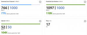

sind immerhin 25% weniger als das maximale, und sogar 100mbit weniger als das von vodafone angepriesesene im "normal" zustand ich finde nur eins komisch, im speedtest zeigt er mir den download zum router mit voller bandbreite an, ist das jetzt nur der sync im router der da gemessen wird und nicht die tatsächliche leistung?
sieht dann so aus:

Der Speedtest von VF/UM ist Augenwischerei, der misst beim Modem den maximalen Peak, nicht aber den durchschnittlichen Durchsatz!

Bei einer 6591 ist ein Boxtausch immer ein gefährliches Unterfangen, da ist man nach wie vor nicht vor (Teil)Defekten Boxen sicher. Leider kann man bei Docsis 3.1 anhand der Boxwerte seltenst sicher sagen, das die Werte defitniv i.O. sind. Der angebene 3.1 Pegel ist mit -4,6 schon eher mittelmäßig und dieser bezieht sich nur auf die Frequenz 826Mhz. Der Docsis 3.1 Kanal reicht jedoch von 775-861Mhz und da der Pegel im UM Netz hintenrum gern mal richtig abschmiert ist es durchaus möglich, das du am Ende des Docsis 3.1 Kanals einen Pegel von vielleicht unter -10 hast und sich schon nach kurzer Zeit jede Menge Fehler ansammeln.

ich glaube ich habe den fehler gefunden anscheinend liegt doch immer die volle bandbreite an, aber weder der unitymedia/vodafone speedtest, noch speedtest.net geben mir mehr als ca 750mbit wenn ich den test über den Browser mache Sobald ich die speedtest.net windows app nutze, hab ich immer 950mbit, also die maximal mögliche netto geschwindigkeit über gbit netzwerk
Das ganze seh ich auch über ein tool am rechner, was mir in echtzeit den traffic anzeigt der über den netzwerkport am rechner raus/rein geht, oder im webinterface der fritzbox irgendwie sehr komisch das ganze
