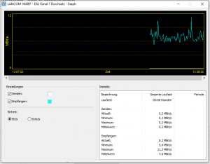

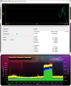

an meinem Vodafone BW Company Internet-Anschluss (600/20) in der Region Stuttgart habe ich seit heute (16.07.2020) kurz nach 11:00 Uhr nur noch ca. 10 Mbit/s Downstream-Geschwindigkeit. Zuerst aufgefallen ist mir das über das Monitoring:

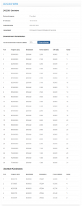

Die Werte des Modems (Hitron CGN v4) sind unauffällig:
Der Durchsatz bei mehreren parallelen Downloads von performanten Servern zeigt jedoch ein eindeutiges Ergebnis:
Bevor ich jetzt eine Störung melde, die dann möglicherweise an die falsche Stelle gelietet wird (NE4-Problem scheint das nicht zu sein):
Geht es anderen Kunden ähnlich? Liegt eine Störung/Überlast im Backbone vor? Nach einem überlasteten Node sieht das für mich auch nicht aus, da das Problem wie aus heiterem Himmel kam, ein überlasteter Node durch zu viele Kunden ist ja eher schleichend und zeigt sich in den Abendstunden.
Hat jemand Infos oder eine Idee?

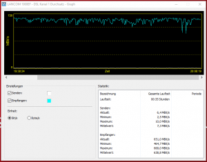

Heute läuft der Anschluss wieder einwandfrei, auch unter Dauerlast kommen durchschnittlich mehr als die gebuchten 600 Mbit/s an:
