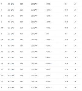

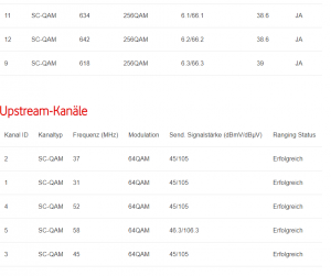

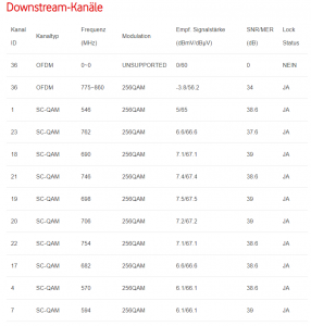

Moin zusammen,
nachdem ich schon 8x mit dem Kundencenter von Unitymedia telefoniert habe und die mir nichts weiteres sagen konnten wie: "bitte neu starten", versuche ich hier mal mein Glück.
Seit Juni (Anbieterwechsel) bin ich bei Unitymedia mit einem 1.000 Mbit Download und 50 Mbit Upload Vertrag.
Alles supi alles schön nur bin ich noch nie in Nähe hiervon gekommen.
Um alle Fragen vor Weg zu beantworten:Router: Vodafone Station
Netzwerkarte: Realtek PCIe GbE Family Controller
Per Lan gemessen mit einem Ethernet Cat 7 RJ45 Kabel.
Neulich war ein Techniker vor Ort und hat den veralteten Verstärker von KabelBW (2009) entfernt und einen neuen angeschraubt.
Verschiedene Kanäle wurden auch schon getestet und es wurden auch immer per Lan gemessen.
Firewall deaktivieren etc. wurde auch schon alles durchgeführt nur ohne Erfolg.
So vielleicht irgendwer einen Rat, oder ne Ahnung warum das ganze nicht läuft?
Vielen Dank und Grüße

Die Leitungswerte sehen gut aus. Daran wird es nicht liegen.

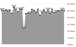

Habe den PC abgebaut und bei einem Bekannten mit gleichem Vertrag aufgebaut und gemessen und habe dort 920 etwa erhalten. Habe dann auch noch mal mit einem Laptop (ebenfalls über Lan) gemessen und die 300 Empfangen. Handys etc. nicht Erwähnenswert, lagen aber auch alle im Bereich von 300.
Div. Uhrzeiten habe ich auch schon getestet, von 09:00 , 13:00 , 16:00, 18:00, 22:00 02:00 war alles dabei kleine Schwankungen von 300 bis 350 aber das wars auch schon.
Das eingefügte Bild mit den Messwerten ist der Speed Test von Unitymedia.
Habe auch schon Ookla und andere probiert mit Glück und einem guten Server schaffe ich die 400 - 450 das wars dann aber auch schon wieder.

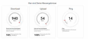

Erstmal Danke an alle für die hilfreichen Lösungsansätze.
Es waren tatsächlich vermurkste Settings, obwohl ich die frisch eingerichtet habe. Deswegen wurde vermutlich bei dem Bekannten der Wert von 940 angezeigt.
Nochmals vielen Dank an alle! Habt mir sehr viel Kopfzerbrechen und Sucherei erspart.
