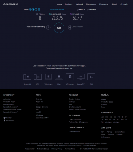

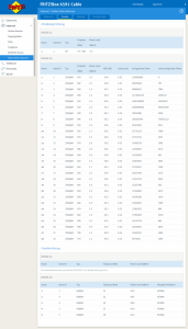

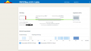

habe seit ein paar Monaten von TK auf UM/VF gewechselt. Habe die 1000 Mbit Option. Am Anfang hatte ich mit dem VF-Router 940 Mbit was vollkommen i.O ist. Ich wechselte Juli auf 6591 Eigen-Router. Da war auch die Geschwindigkeiten auch bei 940. Leider ist das im Laufe der Zeit abgesunken. Hatte auch einen Techniker hier gehabt, der keine Auffälligkeiten feststellen konnte seitens der Leitung. Sagte, es läge am Router. Habe auch schon zweimal bei AVM Protokolle geschickt. Sagten, alles i.O. Nur seien hohe Fehlerraten auffällig. Habe heute nochmal AVM ein Protokoll geschickt. Hardware ok. Router vom Produktionszeit 4/2020. Ich hänge mal Snapshots dran zu darüberschauen. Hoffe hier sind ein paar Fritze-Experten, die mir helfen können. Bin seit heute neu in diesem Forum.
  • FireShot Capture 015 - Speedtest by Ookla - The Global Broadband Speed Test - www.speedtest.net.png

Auffällig ist die hohe Anzahl an nicht korrigierbaren Fehlern und dass du nur 29 statt 31 Kanäle hast. MSE ist jetzt nicht überragend aber noch ok.
Kennst du zufällig jemand, der bei dir in der Gegend wohnt und ebenfalls bei UM/VF ist. Hier könntet ihr zum Gegencheck mal die Geräte tauschen und schauen, wie sich deine Fritzbox an einem anderen Anschluss verhält und umgekehrt.
