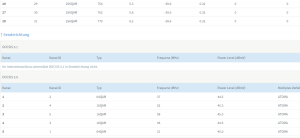

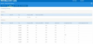

habe ähnliche Verbindungsabbrüche daher poste ich auch mal in diesen Thread, hoffe das ist ok.
Zum Anschluss:
Habe den 1000er in Verbindung mit der Fritz Box 6591(Eigentum)
Habe seit Tagen erhebliche Verbindungsabbrüche. Meldung bei Vodafone ergab das bei dem Anschluss alles in Ordnung sei.
Wie kann das sein?
Selbst die Fritz Box dokumentiert mehrere Probleme bei der Verbindung. Ist die Fritz Box nicht richtig eingestellt oder ist doch die Verbindung das Problem.
Habe die Aufzeichnungen im Anhang hochgeladen.
Hab leider kein Plan davon.

  • Seltsame Internetverbindungsabbrüche Beitrag #16
Die Werte im Down-Bereich sind alle mehr als in Ordnung: Sehr wenige korrigierbare Fehler, keine nicht korrigierbaren, MSE ist göttlich gut. Pegel sind auch im grünen Bereich.
Im Up-Bereich sieht es etwas durchwachsener aus. Die Pegel sind o.k., aber dass bei 3 von 5 Kanälen 16QAM statt 64QAM genutzt wird ist ein kleines Manko ...
Was meinst Du mit " Selbst die Fritz Box dokumentiert mehrere Probleme bei der Verbindung. "
  • Seltsame Internetverbindungsabbrüche Beitrag #17
damit meinte ich eigentlich nur die angezeigten korrigierbaren Fehler. kenn mich wie gesagt nicht aus.
Also ist der Anschluss ok?
Fritz Box Einstellungsfehler dann?
  • Seltsame Internetverbindungsabbrüche Beitrag #18
Wenn du das Problem noch einmal aktiv hast, mach von einem Rechner (der per LAN angeschlossen ist) über einen Speedtest.
Und schau in die Fritz!Box, was die Kanäle machen (insbesondere dein Upstream).
