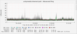

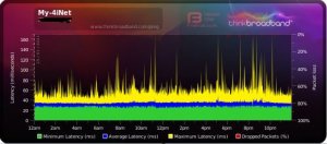

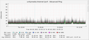

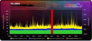

Wieder ein interessantes Phänomen ...
Thinkbroadband hatte gestern nacht ein Störung nur des IPv6 Pings zu meiner Fritzbox
IPv4 lief mehr oder weniger gut durch ...
Dafür gibt es bei IPv4 schon ein paar Tage lang oben am Rand der Grafik mehr oder weniger durchgehende "rote Girlanden".....
Die gelben Ausreißer ab 8:00 würde ich auf die Segmentlast zurückführen. Unsere Fritzbox könnte auch die Ursache sein - derzeit 2xHomeoffice und 1xHomeshooling ...

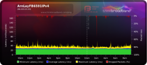

  • IPv6 Gestört Beitrag #11
Hatte heut Nacht genau den gleichen Effekt für IPv6 ICMP in meinem BQM. Die "Girlanden" hab ich dafür gottseidank nicht.
  • IPv6 Gestört Beitrag #12
Hier in Mannheim (exUM) das gleiche Störungsbild.
  • IPv6 Gestört Beitrag #13
@MartinP_Do: Wie machst Du es überhaupt, dass im BQM Bild nicht der Hostname (alternativ die IP) steht, sondern diese ID?
Und weiß jemand, ob man bei TBB die A oder AAAA Record Nutzung forcieren kann sofern es beide Records bei einem (DynDNS) Hostnamen gibt? Hab mir nun einen 2. DynDNS Namen angelegt, um das auseinander zu dividieren.
  • IPv6 Gestört Beitrag #14
Wenn man bei Thinkbroadband über "My Monitors" "Share Todays Monitors" geht, kriegt mam eine Liste mit Links, die keine "persönlichen" Daten enthalten, außer die, die man selbst in die Überschrift hineinschreibt ...
Der "direct Link" zum Kopieren über die Zwischenablage sieht bei mir so aus
https://www.thinkbroadband.com/broadband/monitoring/quality/share/a9914244e06f0c963a76b607f3d83b120f78cf6b-05-02-2021

Hier in Köln das gleiche Bild

Ist ja auch logisch das ihr das alle im Graph habt, da das Thinkbroadband Monitoring das Problem hatte.
  • IPv6 Gestört Beitrag #17
Wenn es irgendwas am IPv6 Gedöns von Thinkbroadband war, müssten ja auch IPv6 Diagramme für Anschlüsse im Netz anderer Provider den Fehler zeigen ....
Es kann ja an verschiedenen Stellen "geklemmt" haben
Da IPv4 durchgelaufen ist, würde ich eher auf irgendwelche "klemmenden" Routen zwischen den Thinkbroadband Servern und dem Vodafone/Unitymedia-Netz tippen ...
  • IPv6 Gestört Beitrag #18
Es wird eine Störung bei bzw. nahe Thinkbroadband gewesen sein, mein Monitoring zum ersten Hop im Vodafone Netz zeigt keinerlei Auffälligkeiten:
  • IPv6 Gestört Beitrag #19
Ich sehe den Ausfall auch bei Zielen die nicht Unitymedia sind.
  • IPv6 Gestört Beitrag #20
Richtig es lag an Thinkbroadband ... den o.g. Fehler hatte ich auch
und ein anderer Anschluss den ich " überwache" geht seit dem auch wieder
  • IPv6 Gestört Beitrag #21
kann ich in meinem Log auch sehen - auch so wie bei den Screenshots der anderen User hier mit diesen "kleinen Ausfällen gefolgt von dem längeren Ausfall".
Ich hatte das ebenfalls schon am 25. Januar, da war es nur ein längerer Ausfall ohne vorherige Störungen
ich kann nur sagen, dass ich zu der Zeit online gearbeitet habe (ich glaube die Uhr geht eine Stunde nach, UK-Time) und mir kein Ausfall aufgefallen ist
