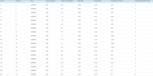

woran kann ich erkennen, dass in meiner Region Docsis 3.1 bereits ausgebaut wurde?
Ich hatte hier einen Thread gesehen, der das erklärt hat. Finde diesen aber nicht mehr, egal wonach ich suche. :confused:
Meine Kanäle FB 6490
Vorab vielen Dank.

Indem du den Docsis 3.1/OFDM Kanal siehst (32 Kanäle gesamt im Downstream). Das kannst du in deiner 6490 aber nicht sehen, da diese ja keine Docsis 3.1 ist und zudem auch "nur" 24 Kanäle hat.
Und ggf. noch, in dem auch der Gigabit-Tarif buchbar ist.
  • Woran erkenne ich Docsis 3.1? Beitrag #3
Wenn’s ne eigene 6490 ist kann man im DVB-C Bereich sich das Frequenzspektrum anzeigen lassen.
  • Woran erkenne ich Docsis 3.1? Beitrag #4
Stimmt. darüber würde man zumindest sehen ob über 800Mhz ein Kanal aufgeschaltet ist.
  • Woran erkenne ich Docsis 3.1? Beitrag #5
Bei Docsis 3.1 sind nicht zwingend 32 DS Kanäle vorhanden. ich habe auch nur 24 + 1.

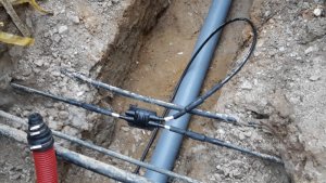

FTTB oder tatsächlich per HFC bis ins Haus?
  • Woran erkenne ich Docsis 3.1? Beitrag #7
HFC bis ins Haus. Anderes gibt es hier nicht. Anbei Foto vom frisch installierten Abzweiger anno Februar 2017.
Ne lange Zeit hatten wir sogar nur 16 DS Kanäle vom alten Cisco CMTS, bis es dann mit dem Wechsel auf Arris auf 24 hoch ging. Dieses Jahr kam dann der OFDM Kanal dazu und dann war Gbit buchbar.
