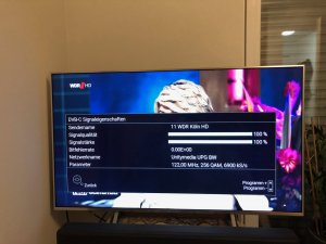

Ich habe ein neuen Fernseher gekauft ein LG OLED Dolby Vision 4K
Der TV meines Bruders ein Panasonic Dolby Vision 4K zeigt ein viel schärferes Bild bei ARD, ZDF, Arte, Servus TV, WDR HD etc.
Dann habe ich mal die Signalstärke abgerufen bei beiden siehe Bilder nun meine Frage kann es an der Anschlussdose liegen?
mein Bruder hat BER 0.0
ich habe BER e-6
danke

Hi da liegen 8 Meter dazwischen aber ich werde es versuchen Danke
nur wieso ist bei ihm der BER 00 und bei mir -6?
gebe dann bescheid und mache einen screenshot
Oled ist Top eingestellt

Hmm, wenn der Bildfehler mit "ist unschärfer" korrekt beschrieben ist, und er sich nicht durch Bildruckler, zirpende Audio-Aussetzer, und Klötzchenbildung äußert, würde ich erstmal nicht auf einen Fehler im Kabelnetz tippen,
Jedenfalls ist mit das bisher bei Digital-TV nie anders untergekommen. Wobei man bei heutiger DSP-Power in den Fernsehern nie genau weiß, wie die versuchen, die im Signal vorhandenen Fehler durch Bildbearbeitung zu "glätten" ...
Ein HD-Signal auf einem 4K Fernseher darzustellen heißt ja, dass der Fernseher das Signal "hochrechnen" muss....
Möglicherweise sind die Strategien bei den Fernsehern dabei andere. Der eine Fernseher versucht ggfs, mehr zu "glätten" auch auf die Gefahr eines etwas weichgezeichneten Bildes, der andere mehr zu "schärfen", auf die Gefahr von "Zitterkanten"....
Meist kann man ja einen USB-Stick mit ein paar guten Testvideos in verschiedenen Auflösungen drauf an die Fernseher anschließen, und schauen, was der Fernseher aus SD, HD-Ready Full HD und 4 K macht .... Wenn da schon Unterschiede zu sehen sind, ist es nicht der Anschluss ...
  • schlechte TV Bild Qualität Beitrag #6
Wie gut ein digitales Bild aussieht bestimmt einzig der Fernseher und die Quelle des Bildes. Durch das Kabelsignal wird die Bildqualität nicht beeinflusst. Bei digitalem Fernsehen hast du entweder ein gestörtes Bild oder kein gestörtes Bild. Gutes und schlechtes Bild gibt es da nicht.
