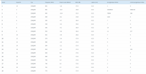

ich komme wohne in Aachen und habe seit gestern nurnoch 10-20Mbps im Downstream. Der Upstream funktioniert normal. Wenn ich den Vodafone Speedtest mache, dann kommen am Modem (Fritzbox 6490 Cable) angeblich 430 Mbps an. Den Test habe ich mit zwei Rechnern gemacht (Cat6 Kabel direkt in die Fritzbox). Alle anderen Clients waren abgestöpselt. Auch ein Werksreset der Fritzbox hat nichts gebracht. Am Samstag lief noch alles normal!
Ich habe dann festgestellt, dass das Modem vor allem auf Kanal zwei ziemlich viele unkorrigierbare Fehler hat. Ich kann aber mit den Werten nichts anfangen, vielleicht kann da mal jemand drüber schauen. Den Screenshot habe ich nach dem Werksreset gemacht, das Modem war zu der Zeit seit 8 Minuten verbunden.
Die Werte auf Kanal 2 sind "out of range". Ob Du nun die Wartungsarbeiten noch abwartest oder gleich ne Störung meldest, musst Du entscheiden. Normal sind diese Werte aber nicht.

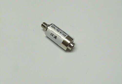

Könnte da ein böser "Vertriebsberater" einen "Nur-Internet-Filter" montiert haben?
https://www.ebay.de/itm/254636026000
  • Kabelnetz Störung im Raum Aachen?! Beitrag #5
Der Sperrfilter würde aber recht wenig bringen, da er die Upstreamkanäle ja durchlässt und die eigentlich für das Internet "unrelevanten" Bereiche bis knapp 500Mhz ausspart (ok die 474, 482, 490 und 498 Mhz würden ggf. ausgespart - diese sind aber bei ihm vorhanden, wenn auch der eine Kanal out of Range ist.)
  • Kabelnetz Störung im Raum Aachen?! Beitrag #6
Der sollte das Kabelfernsehen bei Kunden, die nur für Telefonie und Internet bezahlen sperren... "Nur-Internet-Filter" meint, er lässt nur "Internet" durch ...
Bei Segmenten, in denen 31 DOCSIS 3.0 Kanäle ausgebaut sind. passen die unteren Durchlass - Grenzen der Filter aber nicht ....
Der, den ich verlinkt habe, lässt alles oberhalb 518 MHz durch... gibt aber auch welche mit anderen Trennfrequenzen ... Ich würde vermuten, dass da so eine Warze in der Hausverteilung hängt ...
Mea Culpa - habe das Wort "NUR" überlesen :)
  • Kabelnetz Störung im Raum Aachen?! Beitrag #9

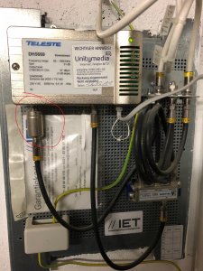

Ich habe keine Ahnung... hier ist seit 10 Jahren nichts mehr geändert worden an der Unterverteilung im Haus. Ist ein Einfamilienhaus, das hätte ich also mitbekommen. Ich habe mal ein Foto gemacht auf der linken Seite das Teil sieht schon so aus.
Ich weiß auch garnicht, ob dieser Kanal schon immer "out of range" war. Inzwischen habe ich auf allen Kanälen diverse "nicht korrigierbare Fehler" bei der Hälfte mehr als 5000. Verbindungsdauer jetzt 12 Stunden. Inzwischen habe ich aber wieder um die 300Mbits. Ich werde gleich mal die Box neu starten und schauen, ob es wieder so viele Fehler werden. Kannst du mir denn was zu laufzeitunabhängigen Werten sagen (Power Level und MSW)? Wie ist da der Normalbereich definiert?

Nicht korrigierbare Fehler sollte es gar keine gehen ...
MSE sollte bei -36 dB mindestens liegen. -26.8 dB ist SEHR schlecht
Pegel zwischen -2 und -10 dB sollte ok sein
Es könnte sein, dass man DOCSIS 3.1 aufschaltet, und deshab schon ein wenig an den Pegeln dreht ...

Da ist tatsächlich ein Filter drauf. Schraub ihn ab und die Kanäle sollten wieder in Ordnung sein.

Da fällt mir ein, dass einer der vielen Techniker bei mir, mal einen Filter gesetzt hat. Er sagte etwas wie "da kann man die unteren Frequenzen filtern, die braucht man aktuell eh nicht". Ist der neue OFDMA nicht auf einer dieser "unteren Frequenzen"?

Nachtwesen spricht wahrscheinlich von einem "Ingressfilter", welcher den Bereich von 5-25Mhz filtert und der wird tatsächlich nicht gebraucht.
Fakt ist, beim TE ist ein TV Filter installiert und das vermutlich nicht erst seit gestern. Warum er erst jetzt Probleme hat, kann verschiedene Ursachen haben.
1. die 6490 kann nur 24 Kanäle, seine hat nur 20 also ist es vermutliche eine eigene und Live TV ist aktiviert. Dadurch ist es gut möglich, dass sich die Box bisher einfach noch nie auf den kaputten Kanälen eingewählt hat.
2. Es gibt immernoch einige Segmente mit nur 24 Kanälen, auf denen die vorderen Downkanäle ungenutzt sind. Möglicherweise hat sein Segment jetzt ein Upgrade bekommen, sodass auch die vorderen, bei ihm fehlerhaften, Kanäle genutzt werden.
  • Kabelnetz Störung im Raum Aachen?! Beitrag #17
Ja genau @robbe , er hatte diesen Filter bei mir im Rahmen der Ingresssuche eingebaut. Wenn ich Dich richtig verstanden habe dürfte der auch weiterhin nicht stören? Da heute Nacht aller Wahrscheinlichkeit nach der ODFMA hier aufgeschaltet wird.
@TE: Ich glaube auch nicht das es etwas mit dem Filter bei Dir zutun hat. Wie robbe auch hier korrekt schrieb, der hängt da sicher nicht seit gestern.
  • Kabelnetz Störung im Raum Aachen?! Beitrag #18
So, Filter ist ab. Hab wieder volle Leistung, Werte sind immernoch nicht super, aber deutlich besser. Dafür schonmal Danke! Bis jetzt habe ich nur auf einem Kanal unkorrigierbare Fehler, aber nur 182 Stück.
zu den Fragen: Es handelt sich um eine eigene 6490. Ob da schon immer nur 20 Kanäle waren, kann ich nicht sagen. Live TV sagt mir nichts. TV läuft hier aber auch über Satellit, nicht über das Internet. Auf dem Sperrfilter steht: Eagle Comtronics EMLH-65/520 042
  • Kabelnetz Störung im Raum Aachen?! Beitrag #19
Doch es hat was mit dem Filter zu tun, aber aus einem der oben genannten Gründe, hat sich das bisher nicht bemerkbar gemacht. Der Filter muss aber defintiv raus.
