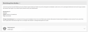

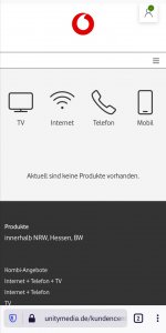

Hallo miteinander,
ich finde aktuell meine Zugangsdaten nicht. Unter Produkte Telefon taucht nix auf!
Wo steht das bei Euch ? Nicht Eure Zugangsdaten posten.

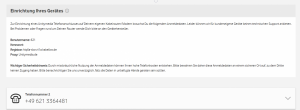

Screenshot SIP Daten UM

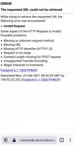

Hallo miteinander,
ich kann mich aktuellnicht anmelden im Kundencenter kommt folgendes
Benutzername und Kennwort ist richtig.
Hatte schonmal jemand das selbeProblem ?
