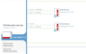

Nun mein Problem - ich kann auf den Repeater 3000 und den Repeater 1750 E nicht zugreifen. Immer wenn ich auf die Repeater klicke, öffnet sich die Anmeldemaske des Routers. Außerdem fällt auf, dass die beiden Repeater die gleiche IP-Adresse haben wie die Fritz Box. Auch das Setzen der Repeater auf Werkeinstellungen (mehrmals versucht) brachte keine Lösung. Vom oberen 1750 E ganz zu schweigen. Woran kann das liegen?

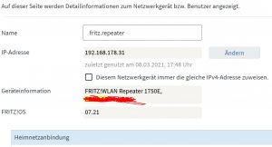

Nach Rücksetzen auf Werkseinstellungen konnte ich die IP festlegen (siehe auf Foto WLan Nr.1 +2)
Beim Klicken auf den Repeater 1750 E erhielt ich folgende Meldung ( siehe Foto WLan Nr, 3)
Der Repeater 3000 (sieheFoto WLan1) immer noch die alte IP

Mich wundert, das du da keinen Button zum ändern der IP hast...
Kann auch sein, dass da was in der Firmware verändert wurde. Kannst du denn nicht einfach ne andere IP in das Feld eintragen und übernehmen?
  • Kann nicht auf die Repeater zugreifen Beitrag #13
@ robbe: den Zurücksetzbutton habe ich in der Tat nicht, aber ich kann die IP-Adresse löschen und eine neue eingeben . Dann wir mir angezeigt, dass nach einem Neustart des Routers, die neue IP-Adresse übernommen wird. Hat auch soweit geklappt. Kann nun auf den 3000 Repeater zugreifen. Beim 1750 E lande ich allerdings wieder auf der Anmeldemaske des Routers.

also das "nicht ändern können" der IP-Adressen kenne ich in der Fritzbox nur, wenn die IP nicht vom DHCP-Server kommt, sondern im Endgerät fest vergeben ist.
Kontrollier mal wie das zumindest beim 1750e aussieht in den Netzwerkeinstellungen, da kann man auswählen, ob DHCP oder feste IP. Bei den anderen Fritz-Geräten erwarte ich das ebenfalls so (aber hab ich nicht, kann ich nicht wirklich sagen).
Ich hatte das Problem letztens auch mal (andere Ursache, war auch im Gastnetz und mit so einem verf!ckten Huawei-Telefon *g*). War nicht so einfach das wieder gerade zu biegen. Gerät physikalisch trennen/WLan-Repeater vom Strom nehmen, Gerät unter Netzwerk > Netzwerkgeräte löschen > Fritzbox rebooten und Gerät wieder dran - vorher natürlich, wie erwähnt gucken, dass der Repeater auf DHCP steht und diesen erst wieder einstecken, wenn die Fritzbox wieder oben ist.
