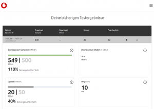

paar Fragen zu den Kanäle Werten ich selber kenne mich da nicht aus:
1. Kann man daraus lesen ob man bald CableMax 1000 am Anschluss bekommt oder eher weniger?
2. Sind meine Werte gut?
Dankeschön,
Gruß Sebastian
Meine Werte:

1. Nein kann man nicht. Welche Geschwindigkeit bei dir gebucht werden kann, entscheidet einzig Vodafone. Die Werte spielen dabei keine Rolle. Die entscheiden nur, ob die Leitung sauber läuft oder nicht.
2. Könnte etwas besser sein, ist aber soweit ok.

Die MSE-Werte sind wirklich etwas schlecht - Steigen die nicht korrigierbaren Fehler in den 256QAM Kanälen an?
Vom Aufrüstungsgrad ist Dein Segment jedenfalls auf 1 GBit/s vorbereitet. In beiden Richtungen ist DOCSIS 3.1 geschaltet.
Hast Du DVB-C-Streaming in der Fritzbox aktiviert? Das könnte erklären, warum drei 256QAM Kanäle fehlen ...

Mein Upload könnte besser sein liegt das an denn MSE Werten?
- Fragen zu den Kanäle Werten...? Beitrag #7
Nicht an denen die man bei Dir sehen kann. Die MSE Werte im Upstream kann man aus Kundensicht nicht sehen.
- Fragen zu den Kanäle Werten...? Beitrag #8
Deine Pegelwerte sind ok. Es ist nicht wie bei einem DSL-Anschluss, bei dem bessere Werte = mehr Geschwindigkeit bedeutet.
Vermutlich ist dein Segment einfach nur sehr gut ausgelastet und der Upload geht somit zur Primetime in den Keller.
