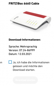

Na, das kann ja nicht mehr lange dauern... Die Beta für die 6660 wurde ja am Freitag aktualisiert.
