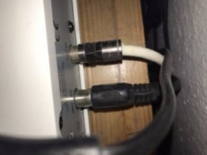

ich möchte vom alten weißen Recorder auf den neuen Horizon Recorder wechseln. Die Anschlussanleitung finde ich jedoch etwas verwirrend (oder bin ich da alleine ?:rolleyes:).
Da ich das z. Zt. liegende Antennenkabel nicht ohne weiteres Austauschen kann (7m lang unter Fußleisten und Parkett), stellt sich mir die Frage,
ob ich es weiter verwenden kann.
In der Anleitung habe ich gesehen, dass evtl. eine zusätzliche Schnittestelle verwendet werden muss.
Das mitgelieferte Kabel wird auf jeden Fall zu Kurz sein.
In den Fotos seht Ihr die aktuellen Anschlüsse - in der Dose das obere dickere.
Wäre schön, hier Hilfe zu bekommen.
Der Knösterer

Das solltest Du weiter verwenden können. Probier es einfach aus, kaputt gehen kann da eigentlich nichts.
  • Wechsel von altem, weißen Horizon Rec. auf den neuen - Kabelanschluss ? Beitrag #3
Die Horizon Box wird an den DataPort und nicht an den TV-Ausgang angeschlossen. Notwendig ist eine 4Loch-MultiMedia Dose oder ein Splitter, wenn am DataPort bereits ein Cable Router angeschlossen ist.

Die Echostar ist auch über einen Datenport angeschlossen.

F auf IEC Adapter auf das Antennenkabel und fertig.
Die Horizon läuft von der Vermarktung aber bald aus also gib gas.

Den Kabelrouter, fürs LAN und WLAN, habe ich an einer anderen Dose (Arbeitszimmer). Das TV Signal läuft über die 3er Dose im Wohnzimmer (DATA Anschluss).
... oder ist hier doch eine neue 4er Dose notwendig?
Und, das ist mir gerade eingefallen, was ist mit dem Hausanschluss? Kann der bleiben, wie er ist?
  • Wechsel von altem, weißen Horizon Rec. auf den neuen - Kabelanschluss ? Beitrag #7
Du brauchst keine 4er Dose und der Hausanschluss bleibt wie er ist.
