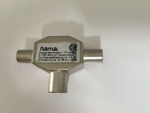

Mal angenommen der Aufwand wäre gleich: Wo sind die Verluste höher?Verteiler.jpg
  • Wie Kabel verteilen Beitrag #4
Die Verluste sind bei gleicher Dosenzahl und gleicher Kabellänge in beiden Varianten etwa gleich. Nur ist das "Handling" in Sternverkabelung wesentlich einfacher und man kann auch nicht so viele Fehler machen wie in einer Baumstruktur.
Was hat der Zweifachverteiler damit zu tun?

Nein, so erweitert man eine Verteilung nicht. Wenn, dann gehört ein 2-Fach Verteiler (aber nicht so einer wie auf dem Bild) VOR den 6-Fach Verteiler und ein zweiter 6 Fach Verteiler an den zweiten Ausgang.
Aber um richtige Angaben zu machen wie man es korrekt aufbaut sind viel mehr Angaben nötig (wie viele bereits vorhandene Dosen, wie viele Neue, Kabellängen, was für ein Verstärker ist vorhanden).
Ganz davon ab: Verteiler mit sieben Aushängen gibt es nicht.

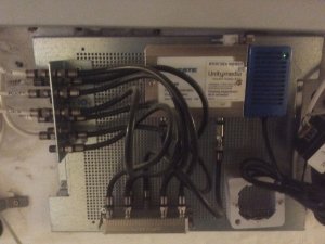

Stimmt,auf einem Anschluss liegt der Eingang:
Im Haus habe ich zurzeit 8 Dosen mit (natürlich) verschiedenen Leitungslängen. Im EG sind 3 mit je etwa 8m, im Nebengebäude eine mit etwa 20m und die anderen 4 sind im ersten Stock und unterm Dach und hängen alle hintereinander. Da hatte ich überlegt, ob ich wenigstens eine zweite Leitung lege - dafür ist ja aber tatsächlich (wie ich auf meinem Foto sehe) noch ein Anschluss frei. Also frage ich jetzt sinnvoller, ob es sinnvoller erscheint 2 Leitungen mit je zwei Dosen anzuschließen anstelle von einer Leitung mit 4 Dosen. 4 Leitungen bekomme ich eher nicht durch das Installationsrohr.
  • Wie Kabel verteilen Beitrag #8
Es sollen also keine neuen Dosen dazu kommen, habe ich das richtig verstanden?
Dann ist die Frage, warum daran überhaupt etwas geändert werden soll!?
Man kann 4 Dosen in Baumstruktur betreiben, wenn man die Dosen passend abstuft, genau so wie man das auch mit zwei 2er Bäumen kann.
Natürlich ist es "eleganter", möglichst wenige Dosen oder am besten gar keine in Baumstruktur zu haben (weil man da weniger falsch machen kann).
