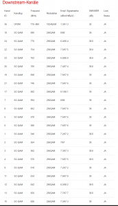

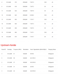

Ich hoffe ich habe die gesuchten Werte gefunden und werde diese als Screenshot anhängen. Die UP Werte liegen bei ca 30-40 Mbit.
Nachts ist es okay (ab Mitternacht). Vormittags wird es schlechter und ab 12 Uhr mittags bis Mitternacht sind die Probleme am stärksten.
Falls noch mehr oder andere Daten benötigt werde versuche ich die schnellstens bereitzustellen.
Danke für deine Hilfe.

Die Werte sehen o. k. aus, im Upstream fehlt möglicherweise ein Kanal, was aber keine Engpässe zu verursachen scheint, wenn die Up-Werte nicht weiter einbrechen. Das klingt nach einem überlasteten Segment. Das kann der Provider nur durch Aufteilen der Last durch einen Segmentsplit beheben. Ob da etwas geplant ist, kann man nach dem Kochrezept in diesem Thread herausfinden.
Kurzfassung: Seite aufrufen, nach "PlannedImprovement" suchen, steht da ein Datum, ist ein Segmentsplit geplant, wenn "null" da steht, nicht ...
In Grenzen muss man immer an einem Kabelsegment mit schwankenden Pings rechnen, ist eben ein "Shared medium", und wenn viel los ist, gibt es eben mehr verzögerungen, bis für die eigenen Datentransfers ein freier Zeitschlitz gefunden wird ...
