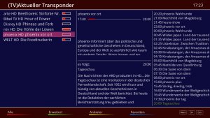

hallo
Der Sender liegt auf Transponder 114,genauso wie zbs Arte HD oder Welt HD.
Einfach einen Manuellen Sendersuchlauf auf 114 machen,oder mit bzw auf zbs Arte HD machen.
gruss kalle

hallo
Hast Du mal einen Manuellen Sendersuchlauf mit 114000 khz gemacht.
Und wenn Du Arte HD hast,muss auch Phoenix da seit.
Den Phoenix SD liegt auf 330.
Und um welche Hardware geht es den ? TV oder Box.
Und Aktuell ist überhaupt kein HD mit im Bild,schau halt nach dem Transponder was HD oder SD ist.
gruss kalle
