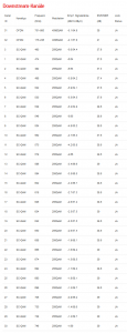

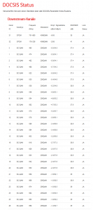

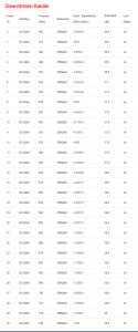

Anbei der unterschiedlichen Zustände der OFDM Kanäle, diese Änderungen spielen sich innerhalb von 5 Minuten ab. Werte sehen doch eigentlich ganz ok aus oder täusche ich mich da?
Das Spiel scheint sich belibieg oft zu wiederholen auf der Leitung:
Zustand 1: 2x ODFM Doppelt 4096QAM
Zustand 2: 1x ODFM Unsupported, 1x ODFM 4096 QAM
Zustand 3: 1x ODFM Unsupported, 1x ODFM 1024 QAM
Zustand 4: 4x ODFM wird gar nicht mehr angezeigt von der Vodafone Station.
Zustand 5: Die Leitung "erholt" sicht und ist wieder in Zustand 1.
