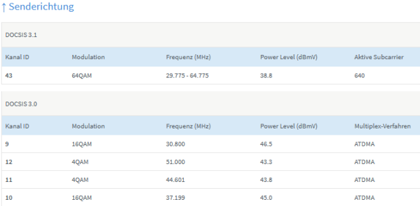

4QAM ist mir noch nicht untergekommen ...

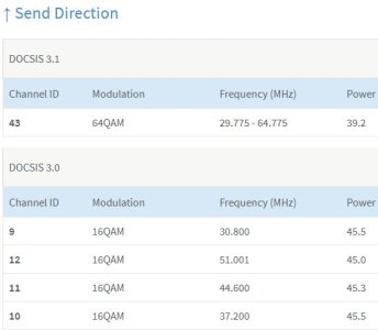

Naja, ich sag es mal so... sei mal lieber froh.
So gut sieht es bei mir aus:

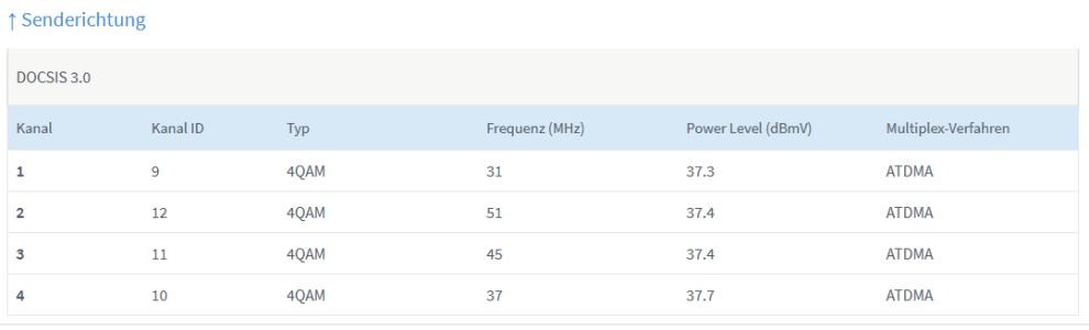

Also ich habe noch den vollen, da ich nur über 2,5 Mbit/s Up verfüge. :D
Habe den eazy50 flex. Der Download und der Upload sind daher vorhanden. Alle anderen in meinem Segment werden allerdings ziemlich winseln.
Vodafone kehrt es nicht. Ich vermute, dass da irgendwo ne Muffe abgesoffen ist.
4QAM ist übrigens vergleichbar mit QPSK.
Die Leitung ist nur noch ein Beifang, da meine Hauptleitung über DSL geht. 🤣
