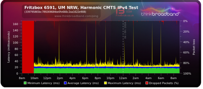

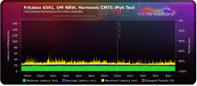

Mein Thinkbroadband Plot auf IpV4 sieht derzeit zwar immer noch besser aus, als der von @toppi, aber von zufriedenstellend ist der trotzdem weit entfernt ... (der rote Balken links ist noch dem geschuldet, dass ich die IPv4 Adresse in meinen Thinkbroadband Settings noch nicht umgestellt hatte)
Der IPv6 Plot sieht ganz ok aus....

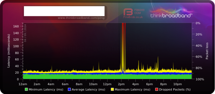

Ein gleichartiges Problem hatte ich vorgestern Nachmittag ab ~15 Uhr (Dortmund-Nord), ebenfalls dual stack.
Da ich erstmal von einem lokalen Problem ausging und mein Router (pfsense) etwas komische Dinge tat, gab es ein paar Reboots und Reconnects und eine halbe Stunde später war wieder alles okay.
Ich habe jetzt eine IPv4 im Range 5.147.x.x - vorher war's 178.200.x.x (und zwar die gleiche IP seit mindestens Anfang 2023).
Also vermutlich schraubt Vodafone in unserer Ecke aktuell rum.
So sah das für den 4.9. aus (vermutlich IPv6, der genutzte Hostname löst für A und AAAA auf):
IPv4 gestört
