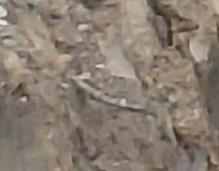

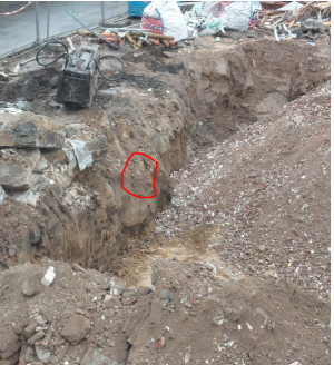

Inzwischen habe ich jedenfalls den Stummel des Erdkabels entdeckt (siehe Fotos unten)...
Sollte man da Vodafone informieren, dass die jemanden schicken, das Kabel zu sichern?
Wird man da überhaupt reagieren?
Oder kann man da selber etwas machen?
Z.B. Ein Stück Kunststoff-Wasserleitung mit Dichtungsmasse füllen, das Kabelende säubern und glätten, und in die improvisierte Muffe hineinstecken?

Habe es ja schon mal geschrieben, fast immer in solchen Fällen wird das einfach verfüllt und der Stummel bleibt drin, und Vodafone weiß davon in den meisten Fällen auch gar nichts, weil die "Bauleute" das "einfach machen", anstatt das irgendwo zu melden.
Richtig wäre, da einen Abschlusswiderstand drauf zu machen und einzuschrumpfen.
Aber du wirst mit sehr großer Wahrscheinlichkeit keinen erreichen, der genau versteht, worum es überhaupt geht.
So wirklich schlimm ist das offene Kabelende für das Netz aber auch nicht. Hatten wir hier ja schon mal geklärt.

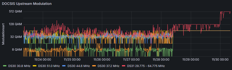

So, ich hatte einen Call aufgemacht. Kriegte sogar eine telefonische Rückmeldung. Nach dem Remote-Test konstatierte die Dame vom Support, dass es da Störungen gibt.
Es gab dann ein paar Ratschläge - unter Anderem sollte ich notfalls die Fritzbox auf Werkseinstellungen zurücksetzen. Ich solle aber noch bis Montag warten, und meinen Sohn fragen, ob es Besserung bzgl Packet loss beim Online-Spielen gegeben hat.
Am Samstag am frühen Morgen hat man womöglich irgendwas am Segment geändert..
Upstream ist durchgehend bei 64QAM statt schwankend zwische 4QAM und 16QAM (DOCSIS 3.0) bzw schwankend zwischen 128QAM und 512QAM statt 32QAM und 128QAM.. (letzte 7 Tage)

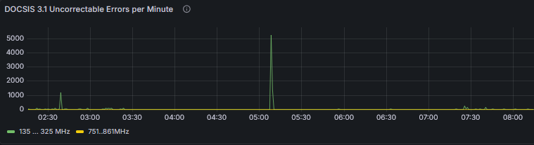

Leider immer noch nicht korrigierbare Fehler auf den neuen DOWN Frequenzen unter 300 MHz (letzte 6 Stunden)
  • Nachbarhaus wurde abgerissen - Sichern des BK-Kabels? Beitrag #9
Auch die nicht korrigierbaren Fehler sind praktisch auf nahezu Null zurückgegangen.
Upstream Modulation ist zeitweise bei 1024qam
