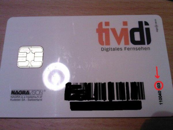

[.....] Es gibt keine Möglichkeit die Karte zu erkennen, wenn nicht drauf steht, was es ist. Nur an der Seriennummer kann man das erkennen, ist aber nicht so richtig trivial. Das was du da siehst, hat nichts mit dem Kartennamen zu tun. [.....]
Ich bin/war fest der Meinung, dass man anhand der Nummer quer zum Strichcode, die ROM-Version und den Kartentyp erkennen kann. Meine dies auch schon hier im Forum gelesen zu haben.
Auf dem Bild (habe ich im Netz gefunden) sieht man demnach eine UM01 Karte (I03 = UM1)mit ROM 110 (die ersten 3 Stellen)
