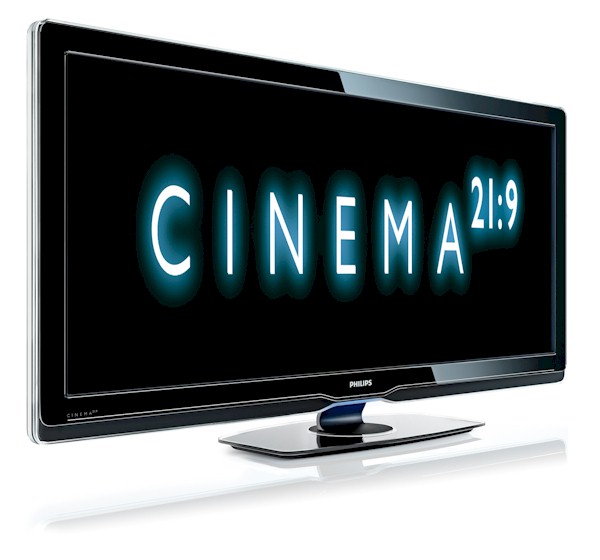

Ich denke mal die Lösung in diesem Fall ist der neue Philips 21:9 TV :lovingeyes:
http://tinyurl.com/8hzuvw
  • 16:9 und trotzdem Balken Beitrag #6
Sehr geiles Teil. Da fange ich fast an zu sabbern :D :D :D
  • 16:9 und trotzdem Balken Beitrag #7
Man kann es aber auch übertreiben :D Das gute Stück muss ja richtig teuer sein. Da reicht mir meiner völlig aus :naughty:

Stimmt, da hast du ja vollkommen Recht :glück: Ich würde mich persönlich ärgern, wenn ich da tausende von Euro auf den Tisch lege und immer noch nicht Vollbild habe ^^
Die Frage ist jetzt nur was ist schlimmer/angenehmer. Balken oben und unten oder an den Seiten? :popcorn:
