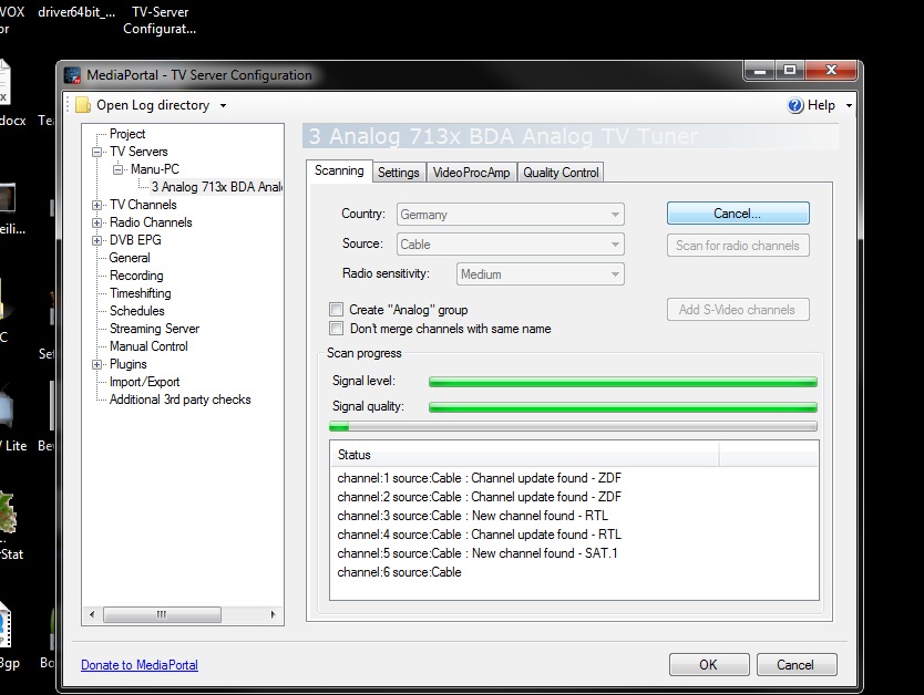

Ich benutze zum Empfangen nur Testweise 3 Programme -> Windows Media Center, MediaPortal und ChrisTV Lite.
Beim Sendersuchen bei MediaPortal findet er z.B immer ARD und wenn ich am Reciver umschalte auch ZDF etc, also bin ich mir sicher das er zumindest den Kanal von UM auch empfängt. Siehe:

Der Digital Receiver gibt über Scart immer nur das Progamm aus was dort auch eingestellt ist, also über Scart werden nicht alle digitalen Programme gleichzeitig ausgegeben sodass Dir ein Suchlauf mit dem Tuner der analogen TV Karte eigentlich gar keine Programme bringen dürfte, außer wohl diesen AV Platz.
Du kannst zwar das Antennenkabel z. B. vom Receiver zur TV Karte durchschleifen aber dann bekommst Du natürlich nur die analogen Sender.
Mußt also die TV Karte auf den AV Eingang schalten und die Programme immer am Receiver umschalten.
