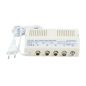

vor wenigen Tagen war der Tech. bei mir, und meinte das ich zur Bildverbesserung eine Signalverstärkung an der Multimediadose benötige.
Ich habe mir nu aus Amazon was zusammen gesucht, und möchte wissen ob die Werte möglicherweise schon zu einer Verbersserung führen können:
Anschluß 1 in
Anschluß 3 out
Eingebauter Filter für Internet Kabelmodem ?!
Frequenzbereich: 87 - 862 MHz
Verstärkung: IEC 1: max 6 dB
IEC 2: max. 8 dB
IEC 3: max. 10 dB
Max. Ausgangspegel: 100 dB
Rückkanal: 5 - 70 MHz
Dämpfung Rückkanal: max. 1,2 dB
Rückkanal Anschluss: F-Typ
Danke :smile:.

Ist bei dir ein Hausanschlussverstärker im Keller / Dachboden vorhanden?
Zwei T-Stücke für 3 TV Geräte ist eigentlich ein "no go" - so ein einzelnes Teil schluckt schonmal bis zu 6dB vom Signal.
Man nutzt dann einen Verteiler.

Ich empfehle dir die T-(Mist)-Stücke durch einen guten Zimmerverteiler zu ersetzen.
Ein Zimmer Verstärker verstärkt auch die schlechten Anteile des Signals, d.h. er macht aus ein schlechtes kein gutes,
sondern kann nur einen Verlust ausgleichen.

Ist das kein Zimmerverteiler ???
  • DCB-C Verstärker Beitrag #6
doch, das ist einer, könnte, ich betone könnte, als Ersatz für die T-Stücke klappen, Voraussetzung ist natürlich, dass ein vernünftiges Signal ankommt.

Jo, das Signal soll laut Tech. Perfekt sein, nur die T-Stücke blocken ordentlich.
  • DCB-C Verstärker Beitrag #8
bei amazoon kannst du es, wenn es nicht klappt, auch wieder zurückschicken, also ein geringes Risiko.
