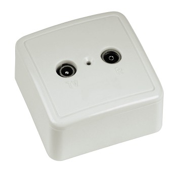

Wir ziehen nächste Woche um und benutzen derzeit den HD Recorder von Unitymedia. Meine erste Frage dazu wäre, ist es wirklich ohne weiteres möglich, den HD Recorder einfach aus der alten Wohnung in die neue zu stellen, es wie zuvor zu verbinden und sofort wieder Fernsehen schauen können (inklusive der ganzen zusätzlichen HD Sender usw.) ? Folgende Dose ist bei uns schon an der Wand und der Fernseh-Anbieter in diesem Haus ist auch Unitymedia:

Mir ist klar, dass ich die ganzen Zusatz-Sender nicht schauen kann, mir geht es nur darum, dass das Signal durchgeschleift wird und wir eben auch im Schlafzimmer Fersehen schauen können, so als ob wir den Fernseher ganz klassisch an folgende Dose anschließen würden:

der Umzug ist durch und die das Fernsehen läuft so wie es soll an der Dose die schon an der Wand ist. Wir wollten die Dose allerdings an einen anderen Ort verlegen und haben dafür ein 20 Meter SAT Kabel mit einer Abschirmung von 110 dB, wo die F Stecker an beide enden montiert werden. Das eine Ende würde dann in die Dose gehen, die sowieso schon in der Wand befestigt ist und das andere ende eine Multimedia Dose befestigt werden.
Nun meine Fragen dazu...
1. kann ich dieses bereits erwähnte Sat-Kabel (110 dB) dafür verwenden?
2. Was genau für eine Dose brauche ich da? Eine Sat-Dose oder eine Multimedia-Dose und was ist da der Unterschied?
3. Ich habe mal bei Conrad auf der Homepage nach "Multimedia Dose" gesucht und folgendes dazu angezeigt bekommen:
Welche davon kann/sollte ich nehmen?
UPDATE: Oder vielleicht geht ja auch die einfachste Variante... Dose von der Wand entfernen, das Kabel was aus der Dose genommen wurde mit einem F-Stecker männlich, das andere mit einem F-Stecker weiblich versehen und beide verbinden. Danach das Kabel was nun keinerlei Stecker am Ende hat mit der Dose verbinden. Geht das so einfach bzw. ist das 110 dB Sat Kabel dafür geeignet?

bin scheinbar etwas relativ simples zu kompliziert angegangen... :zerstör:
Habe nun einfach eine Sat Kabel Kupplung gekauft, die Unitymedia Dose abgemacht, das freiliegende Kabel mit dem von uns verlegten Kabel per Kupplung verbunden, dann wieder die Unitymedia Dose ans andere Ende von unserem verlegten Kabel angeschraubt und es läuft. :smile:
