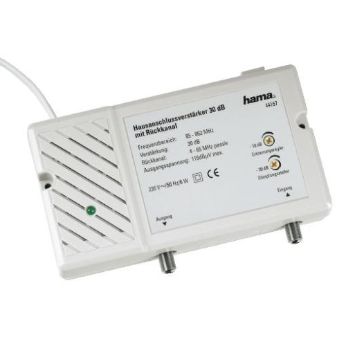

Eigentlich dachte ich durch eine Installation eines Hama Hausanschlussverstärker 30 dB mit Rückkanal und ein Axing, 4 fach Abzweiger alles funktionieren sollte :wein:

der Abzweiger ist ok, vielleicht nimmst du einen mit Schraubanschluessen, wie bei Sat-Verteilern, die sind Einstrahlungs unempfindlicher. Den schliesst du direkt ans Kabel an, also ohne Dose dazwischen.
Du bekommst, wegen dem benoetigten Rueckkanal, einen neuen Hausanschlussverstaerker. Den sollte der Techniker richtig einpegeln, so dass alles klappt.Lass den Zusatzverstaerker erstmal weg.
