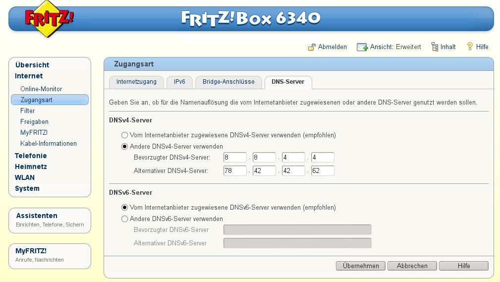

Dann versuchte ich, einen neuen DNS-Server bei der Fritzbox einzutragen, aber diese Möglichkeit wurde von KabelBW leider kastriert.
Der Support von KabelBW ist hierbei nicht wirklich hilfreich.
Damit Du an die DNS-Einstellungen kommst, must Du bei der FB6340 zuerst auf "SYSTEM->Ansicht-> Erweiterte Ansicht" umstellen.
Danach ist dann unter Internet->Zugangsart ein Menüpunkt DNS vorhanden.
Dort kannst Du dann einen beliebigen DNS-Server einstellen.
-NoGi

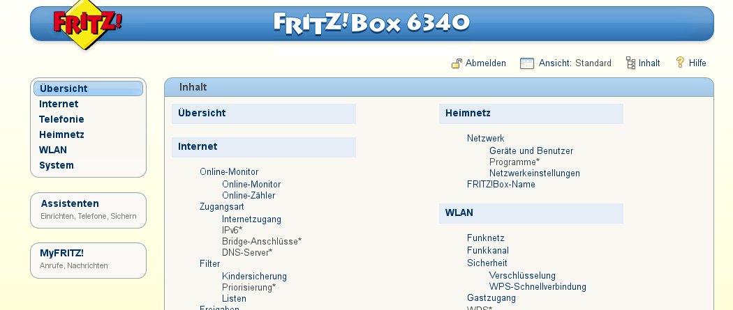

Jetzt habe ich rausgefunden, wie ich zur Einstellung komme.
Ich muss auf "Inhalt" klicken, welcher unscheinbar rechts oben ganz klein versteckt ist. Hiermit komme ich auf eine Übersicht, die diverse Seiten, die ich über die Menüführung nicht aufrufen kann.
Es wurde wohl vergessen, dies zu sperren.

  • DNS-Probleme und Fritzbox 6340 Beitrag #7
auch ich habe: Firmware: FRITZ!OS 05.24
Allerdings fehlen bei mir die weiteren Reiter auch bei Ansicht = Erweitert.
Umschalten zwischen erweiterter Ansicht und Standardansicht bringt keine Änderung.
Allerdings komme ich über Klick auf "Inhalt" an die weiteren Tabs, die auf der Seite fehlen und kann die DNS-Server eintragen.
Besserung bewirkt das allerdings nicht.
Weiterhin sind die Webseiten langsam und Videos werden nicht abgespielt.
  • DNS-Probleme und Fritzbox 6340 Beitrag #8

Da hast Du natürlich Recht. Aber das Problem mit der Fritz!Box Oberfläche scheint wie im FB6320 DNS Thread von AVM hausgemacht zu sein.
Wenn ich bei meiner FB6340 die erweitere Ansicht abschalte komme ich nicht über "Inhalt" an die DNSv4 Seite.
Alle Einträge mit Sternchen sind nicht anwählbar.
Deshalb war ich so erstaunt, dass der TE den "DNS" Reiter nicht hatte.

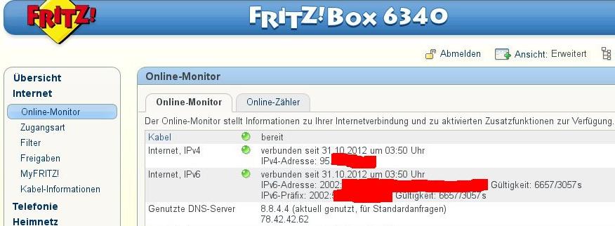

  • DNS-Probleme und Fritzbox 6340 Beitrag #12
Mein Verbindungsstatus wie folgt:
Internet, IPv4
FRITZ!Box verwendet einen DS-Lite-Tunnel
AFTR-Gateway:2a0....
Internet, IPv6
verbunden seit 13.12.2012 um 17:10 Uhr
IPv6-Adresse: 2a02:..., Gültigkeit: 100564/86164s
IPv6-Präfix: 2a02:...., Gültigkeit: 100564/86164s
DNS-Server:
13.12.12 17:10:18 Internetverbindung (Telefonie) wurde erfolgreich hergestellt.
IP-Adresse: 10....,
DNS-Server: 172.30.51.6 und 172.30.52.6,
Gateway: 10....
Also werden die DNS-Server nicht verwendet. (auch wenn sie eingestellt sind)
Die Seiten sind nach wie vor sehr langsam.
Mein 6000er 1&1 Netz, das ich nach wie vor noch habe ist schneller...
