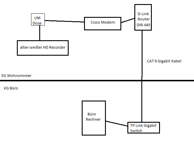

So ich hab das ganze mal versucht mit Paint zu verdeutlichen (ich habe jetzt nur die wichtigsten Netzwerkkomponenten mit reingenommen):
So war es vor Horizon bei mir (Cisco war Modem mein D-Link DIR645 war der Router):
Diese Konfiguration lief immer super, in der ganzen Wohnung WLAN, immer 100Mbit internet und immer gigabit lan

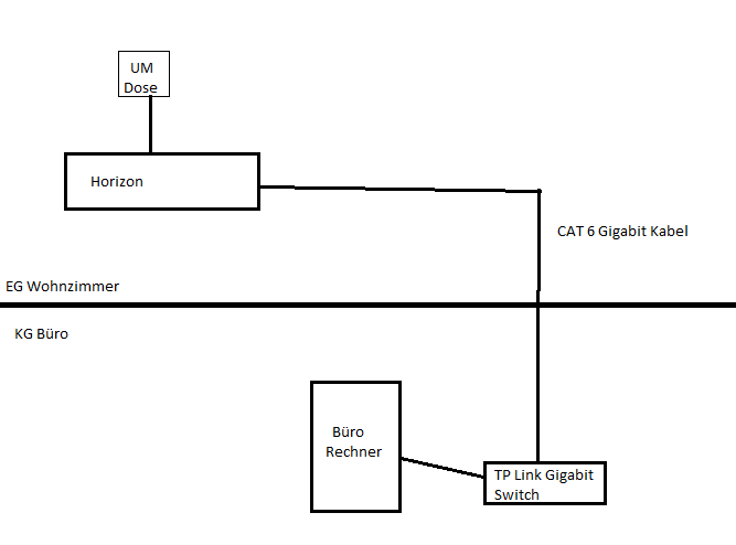

So sieht es jetzt seit horizon aus (Horizon ist Router und Modem):
Jetzt muss ich zusätzlich einen Fritz WLAN Repeater nutzen um überall WLAN zu haben
