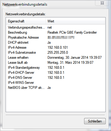

ich habe ein merkwürdiges Problem mit meiner Horizon-Box... die Box setzt bei allen verbundenen Clients das verbindungsspezifische DNS-Suffix "net".
Vermutlich dadurch kann ich auch nicht (mehr) mein NAS via Hostname auflösen, denn meine Pakete landen beim Server "nas.net", obwohl ich "nas" anpinge.
Wie sieht das bei euch aus, habt ihr auch "net" als verbindungsspezifisches DNS-Suffix im Netzwerkcenter von Windows eingetragen?
Danke.

Tatsächlich - ebenso bei mir:

Ich kann mein NAS erstaunlicherweise nicht anpingen, er löst automatisch nas als nas.net auf
Ich kann auch bspw. "ping google" in der Kommandozeile absetzen und erhalte eine Antwort von "google.net" :/
Jetzt habe ich es kapiert :D
Sind im DHCP-Server Namen zu den IP-Adressen verzeichnet oder kann man dort Namen editieren?
Was oben passiert ist folgendes:
Der Name NAS ist lokal unter der Suffix .NET beim DNS-Server nicht vorhanden, ergo sucht man mal im Internet nach dem Namen. (Genau das, was er beim browsen permant macht)
Die Frage ist halt, wo kann ich den Namen eintragen?
In der Fritzbox wird das unter "Heimnetz - Netzwerk - Geräte und Benutzer" gemacht.
So was ähnliches sollte es auch dort geben.
