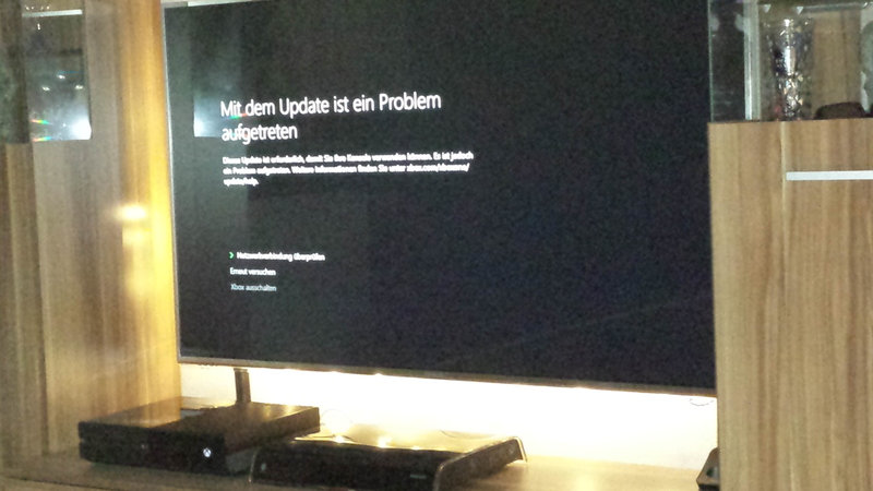

Ich kann an der Xbox nichts einstellen da ich unbedingt ein Update einspielen muss und nun? :wand: :heul:
Was mache ich nun??
  • X vs. Horizon Box Beitrag #30
im horizon den dns server auf 8.8.8.8 ändern, update ziehn, dns server im horizon wieder zurücksetzen und in der xbox one ändern
  • X vs. Horizon Box Beitrag #31
@Tobey
Danke, hat hingehauen. :super:
