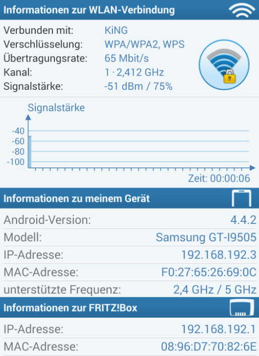

  • 6360 WLAN Problem Beitrag #15
Mit Fritz!AppWlan siehst du alle Infos

Erneut Sorry für das große Bild :

Hat deine FritzBox, die IP-Adresse 192.168.192.1 oder hat deine FritzBox, die IP-Adresse 192.168.178.1? Siehe auch deinen 1. Beitrag in diesem Thread.
  • 6360 WLAN Problem Beitrag #20
Also in der Config zeigt er 178 an, aber da 192.
  • 6360 WLAN Problem Beitrag #21
Also in der Config zeigt er ...
Wer ist "er"? Welche "Config" meinst Du? Was wird im WEB-IF der FritzBox angezeigt? Wie sind in deinem (W)LAN die Ausgaben von:

Also die App pingt den Router mit 192 an
OK, ... und bekommt auch eine Antwort mit "0% packet loss"? Was ist mit den anderen Geräten im (W)LAN? Können die die 192 auch pingen mit "0% packet loss"?
