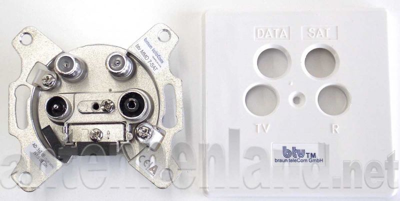

habe mal eine dumme Frage: Ich habe bei mir im Haus eine SAT-Anlage und habe nun ein Angebot von Unitymedia, mein Haus an das Kabelnetz anzuschließen. Momentan möchte ich das ganze nur für Internet/Telefon nutzen, da bei uns noch kein VDSL verfügbar ist.
Der Elektriker hat mir beim Aufbau der SAT-Anlage gesagt, dass ich die Dosen auch problemlos als Unitymedia-Dose nutzen könnte. Ich müsste das Koax-Kabel nur vom SAT-Verteiler abstecken und auf die Kabelinstallation aufstecken.
Meine ganz blöde Frage: Stimmt die Aussage?

Für TV und Radio könnte man die Dosen nutzen...
Für TEL/Internet muss die Dose raus und eine Dose mit 4 Löchern montiert werden, zudem müssen Verstärker und Diplexer montiert werden. Installation übernimmt UM in der Regel.

danke für die Info. Also für Telefon/Internet würde ich eh gerne im Keller bleiben. Da ist mein Netzwerk-Schrank und da soll auch quasi das Kabelmodem und der Router sein. Von da aus gehe ich dann per Cat in die einzelnen Etagen.
Mir geht es quasi hinterher nur um die Option, an den Dosen auch HDTV über Unitymedia schauen zu können.

Das könnte zum Problem werden, da bei einer SAT-BK Lösung ein Sperrfilter verbaut werden muss laut Richtlinie.
Also, SAT, TEL/INET kein Thema, UM-Tv wird gesperrt...
