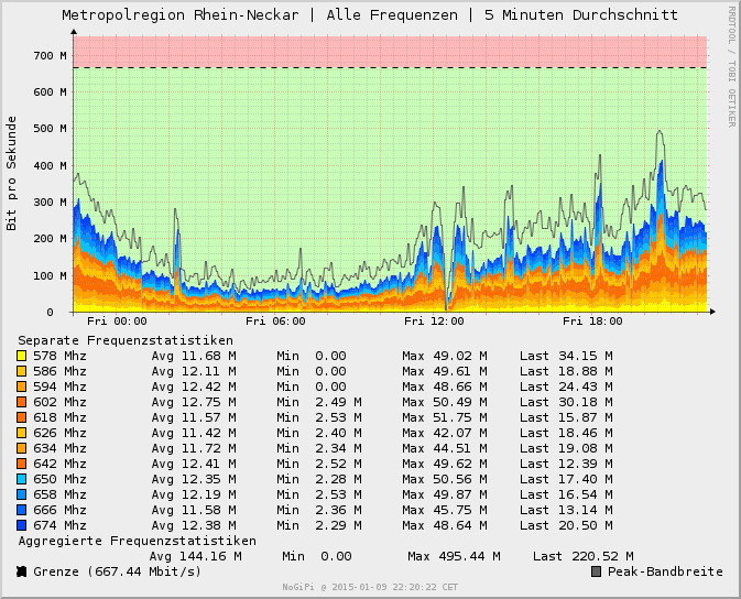

Also 5,5 Stunden kann ich für den Rhein-Neckar-Kreis NICHT bestätigen. Wie man auf der Grafik erkennen kann, waren die niedrigsten 3 Kanäle gegen 12 Uhr mal kurz weg.
Wenn man mit einem DOSIS 2 Moden auf einem der Kanäle aktiv war, war die Verbindung unterbrochen. Ich selbst habe mit meiner FB6340 nichts bemerkt (Clever 32).
Ich bin selbst auf 578,586,592 und 602 unterwegs. Es hat also der eine (602) Kanal ausgereicht das ich beim reinen Surfen nichts bemerkt habe.
-NoGi
