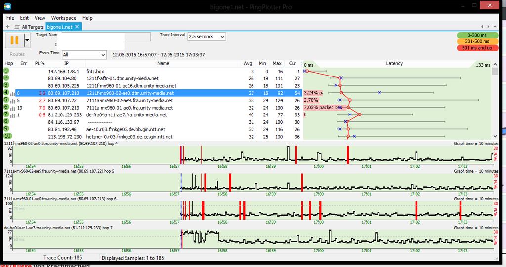

seit ca. 2.5 Wochen kämpfen wir hier mit einen packet loss bis zu 60% rum.
Die von UM scheinen das wohl nicht in den Griff zu bekommen.
Nun will man uns zum 2ten mal einen Techniker schicken das die Installation überprüft.
Frage mich nur was meine Dose mit packet loss an einen Knotenpunkt zu tun hat
Trotz nen Traceroute an UM Schaffen die es nicht.
<i>
</i>Host % Sent Recv Best Avrg Wrst Last
fritz.box 0	9196	9196 0 3 104 1 (zum Vergleich was an Paketen raus ging)
1211f-mx960-01-ae16.dtm.unity-media.net 3 8367 8156 18 28 255 26
1211f-mx960-02-ae0.dtm.unity-media.net 2 8648 8508 18 28 126 29
7111a-mx960-02-ae9.fra.unity-media.net 4 8168 7907 23 34 131 27
7111a-mx960-01-ae0.fra.unity-media.net 10 6648 6007 24 33 168 34
Den Trace hab ich mal 10 minuten laufen lassen, man sieht ja wieviele Pakete wo verloren gehen.
Da mal ein kleiner Auszug. das wären Punkte 3-6 mit meiner FB zusammen
Die anderen Knotenpunkte davor und danach sind alle im Normalbereich.
Was haltet Ihr davon?

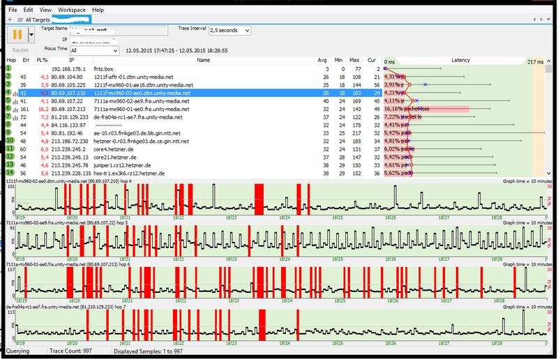

Besorge die mal WinMTR (Hoffe der link ist ok hier:
mach damit mal nen tracert auf nen host bez. mal ne weile laufen lassen.
Wenn bei mir soweit alles funzt hab ich trotzdem nen Paketverlust von 10 % wie man in mein Beitrag sieht.
Wenn das Problem schlimmer wird - bis zu 60% Telefon dann auch "tot" und alles nur AUSGEHEND !
Der erste Techniker meinte auch einstahlung und so . würde an mir liegen daher wollen die mir ja wieder einen schicken.
Aber das mehere das Problem haben hatte man uns nicht gesagt ^^

lass ich gerade mal durchlaufen - zwar alles möglich aber man sieht ja HOP 4-6 (machmal auch 7) 100% loss zwischendurch mal - und wenn das Problem besteht und gar nix mehr geht auf allen hops packetloss außer auf der fritte
Edit:
Aktuell das Problem wieder das ich Packer loss hab
So sehen die HOP's dann aus:
vielleicht LIEST ja mal jemand un UM hier mit und kann das auch mal weiter leiten :brüll:
